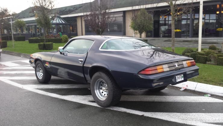

DRKHALIDB62 Posté(e) le 22 novembre 2014 Signaler Partager Posté(e) le 22 novembre 2014 bonjour a tous suite a mon achat d une camaro je la trouve haute a l arriere peut on la rabaissez avec des amortisseurs type air gonflabe? Citer Lien vers le commentaire Partager sur d’autres sites Plus d'options de partage...
DRKHALIDB62 Posté(e) le 22 novembre 2014 Auteur Signaler Partager Posté(e) le 22 novembre 2014 ou peut on la rabaissez sans changez les amortisseurs? Citer Lien vers le commentaire Partager sur d’autres sites Plus d'options de partage...
Phil Posté(e) le 22 novembre 2014 Signaler Partager Posté(e) le 22 novembre 2014 Le plus simple serait de savoir comment elle a été relevée, et de faire le contraire... Citer Lien vers le commentaire Partager sur d’autres sites Plus d'options de partage...
DRKHALIDB62 Posté(e) le 22 novembre 2014 Auteur Signaler Partager Posté(e) le 22 novembre 2014 oui je connais pas les camaros , donc surement des amortisseurs plus haut , est ce que les lames sont réglables? Citer Lien vers le commentaire Partager sur d’autres sites Plus d'options de partage...
Vaihlor Posté(e) le 22 novembre 2014 Signaler Partager Posté(e) le 22 novembre 2014 des cales ont peut être été installées Citer Lien vers le commentaire Partager sur d’autres sites Plus d'options de partage...
DRKHALIDB62 Posté(e) le 22 novembre 2014 Auteur Signaler Partager Posté(e) le 22 novembre 2014 a oui donc en mettant des cales en plus fait remonter la camaro ? Citer Lien vers le commentaire Partager sur d’autres sites Plus d'options de partage...
Phil Posté(e) le 22 novembre 2014 Signaler Partager Posté(e) le 22 novembre 2014 En général, des cales ça remonte un camion mais ça rabaisse une voiture (dont le pont est monté au-dessus des lames) Citer Lien vers le commentaire Partager sur d’autres sites Plus d'options de partage...
Lolo Posté(e) le 22 novembre 2014 Signaler Partager Posté(e) le 22 novembre 2014 Déjà les pneus de 4x4 ça aide pas Citer Lien vers le commentaire Partager sur d’autres sites Plus d'options de partage...
Vaihlor Posté(e) le 22 novembre 2014 Signaler Partager Posté(e) le 22 novembre 2014 c'est pas faux phil.... Citer Lien vers le commentaire Partager sur d’autres sites Plus d'options de partage...
Lolo Posté(e) le 22 novembre 2014 Signaler Partager Posté(e) le 22 novembre 2014 Descente des lames, souvent au point de fixation AR... Citer Lien vers le commentaire Partager sur d’autres sites Plus d'options de partage...
DRKHALIDB62 Posté(e) le 23 novembre 2014 Auteur Signaler Partager Posté(e) le 23 novembre 2014 oui cela ressemble a sa en bout de lames Citer Lien vers le commentaire Partager sur d’autres sites Plus d'options de partage...
bajaboat77 Posté(e) le 23 novembre 2014 Signaler Partager Posté(e) le 23 novembre 2014 tu as plus qu a les virer Citer Lien vers le commentaire Partager sur d’autres sites Plus d'options de partage...
Vaihlor Posté(e) le 23 novembre 2014 Signaler Partager Posté(e) le 23 novembre 2014 Bon vu sa hauteur tu a de la marge, mais fait quand même gaffe de laisser un peut de place pour le pneu, parce que à la première bosse un peut raide il va gentillement tutoyer le passage de roue... Citer Lien vers le commentaire Partager sur d’autres sites Plus d'options de partage...
twentyone_forever Posté(e) le 23 novembre 2014 Signaler Partager Posté(e) le 23 novembre 2014 tu as plus qu a les virer Surtout pas! c'est ce qui permet de compenser la variation de longueur des lames quand elles travaillent. Citer Lien vers le commentaire Partager sur d’autres sites Plus d'options de partage...
DRKHALIDB62 Posté(e) le 23 novembre 2014 Auteur Signaler Partager Posté(e) le 23 novembre 2014 non apparement il n y a pas de cales je pense que les amortisseurs sont haut (55cm) aussi les jantes sont des 15 pouces Citer Lien vers le commentaire Partager sur d’autres sites Plus d'options de partage...
Phil Posté(e) le 23 novembre 2014 Signaler Partager Posté(e) le 23 novembre 2014 Ce sont des jumelles, il doit y en avoir une paire par ressort, soit à l'avant, soit à l'arrière. Si elles ont été remplacées par des jumelles rallongées, il faut en retrouver à la taille d'origine. Citer Lien vers le commentaire Partager sur d’autres sites Plus d'options de partage...
DRKHALIDB62 Posté(e) le 23 novembre 2014 Auteur Signaler Partager Posté(e) le 23 novembre 2014 Ce sont des jumelles, il doit y en avoir une paire par ressort, soit à l'avant, soit à l'arrière. Si elles ont été remplacées par des jumelles rallongées, il faut en retrouver à la taille d'origine. Citer Lien vers le commentaire Partager sur d’autres sites Plus d'options de partage...
Phil Posté(e) le 23 novembre 2014 Signaler Partager Posté(e) le 23 novembre 2014 Ba oui, c'est comme ça que ça s'appelle en français Citer Lien vers le commentaire Partager sur d’autres sites Plus d'options de partage...
DRKHALIDB62 Posté(e) le 23 novembre 2014 Auteur Signaler Partager Posté(e) le 23 novembre 2014 merci phil mais j ai pas de montage comme sa Citer Lien vers le commentaire Partager sur d’autres sites Plus d'options de partage...
Phil Posté(e) le 23 novembre 2014 Signaler Partager Posté(e) le 23 novembre 2014 merci phil mais j ai pas de montage comme sa Si, c'est exactement ce que montre ta première photo (sauf qu'elles sont peintes en noir) Bon, elles n'ont pas l'air rallongées et il n'y en a que d'un côté... Le mieux serait de demander au propriétaire précédent ce qu'il a fait pour la relever. A priori un changement des lames, ce ne sont pas les amortisseurs qui déterminent la position de la voiture à vide (sauf amortisseurs à ressorts). Citer Lien vers le commentaire Partager sur d’autres sites Plus d'options de partage...
DRKHALIDB62 Posté(e) le 23 novembre 2014 Auteur Signaler Partager Posté(e) le 23 novembre 2014 l ancien proprio la acheter telle quel sinon la solution c est d installez des amortisseurs air gonflabe monroe ou gabriel non ? Citer Lien vers le commentaire Partager sur d’autres sites Plus d'options de partage...
Phil Posté(e) le 23 novembre 2014 Signaler Partager Posté(e) le 23 novembre 2014 Ba non, ça risque de la relever encore plus... Citer Lien vers le commentaire Partager sur d’autres sites Plus d'options de partage...
DRKHALIDB62 Posté(e) le 23 novembre 2014 Auteur Signaler Partager Posté(e) le 23 novembre 2014 Ces amortisseurs la monte jusque 54cm et descend jusque 33cm Citer Lien vers le commentaire Partager sur d’autres sites Plus d'options de partage...
twentyone_forever Posté(e) le 23 novembre 2014 Signaler Partager Posté(e) le 23 novembre 2014 les amortisseurs ne sont pas en cause. est ce que ton pont passe par dessus ou par dessous les paquets de lames ? Citer Lien vers le commentaire Partager sur d’autres sites Plus d'options de partage...
DRKHALIDB62 Posté(e) le 23 novembre 2014 Auteur Signaler Partager Posté(e) le 23 novembre 2014 les amortisseurs ne sont pas en cause. est ce que ton pont passe par dessus ou par dessous les paquets de lames ? le pont est au dessus. Citer Lien vers le commentaire Partager sur d’autres sites Plus d'options de partage...
