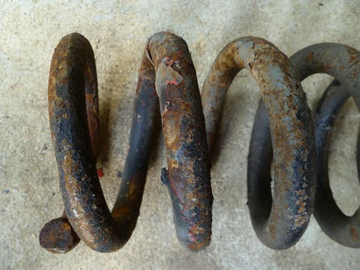

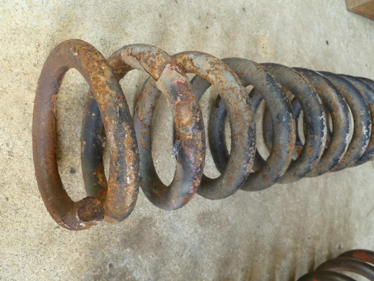

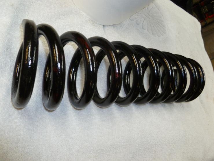

Cadillac06 Posté(e) le 24 mai 2015 Signaler Partager Posté(e) le 24 mai 2015 Pour tes ressorts pour enlever la saleter et la rouille t à utiliser quel produit ? Citer Lien vers le commentaire Partager sur d’autres sites Plus d'options de partage...
chrissteele Posté(e) le 26 mai 2015 Signaler Partager Posté(e) le 26 mai 2015 félicitations , super boulot! le puzzle se fait petit à petit. si tu t'ennuie quand tu auras fini , je t'envoie le mien Citer Lien vers le commentaire Partager sur d’autres sites Plus d'options de partage...
gégétoy Posté(e) le 26 mai 2015 Auteur Signaler Partager Posté(e) le 26 mai 2015 Pour tes ressorts pour enlever la saleter et la rouille t à utiliser quel produit ? Premier brossage avec brosse gros fil sur petite meuleuse électrique puis, Destructeur de rouille et re brossage, finition avec petite meule sur meuleuse pneumatique, Un peut chiant , par rapport a des partis plates comme le châssis, Environ deux heures par ressort sans peinture ! Mais bon , quand on veut du nickel !!! Chrissteele, On attend avec impatience la présentation de ton nouveau bébé !!! Citer Lien vers le commentaire Partager sur d’autres sites Plus d'options de partage...
Cadillac06 Posté(e) le 26 mai 2015 Signaler Partager Posté(e) le 26 mai 2015 A d'accord merci , Ben apres ce traitements j imagine bien que sa fait propre ! Citer Lien vers le commentaire Partager sur d’autres sites Plus d'options de partage...

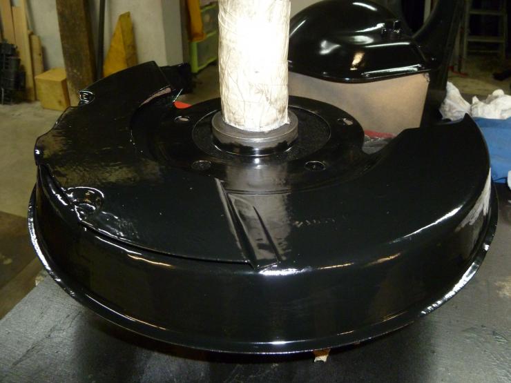

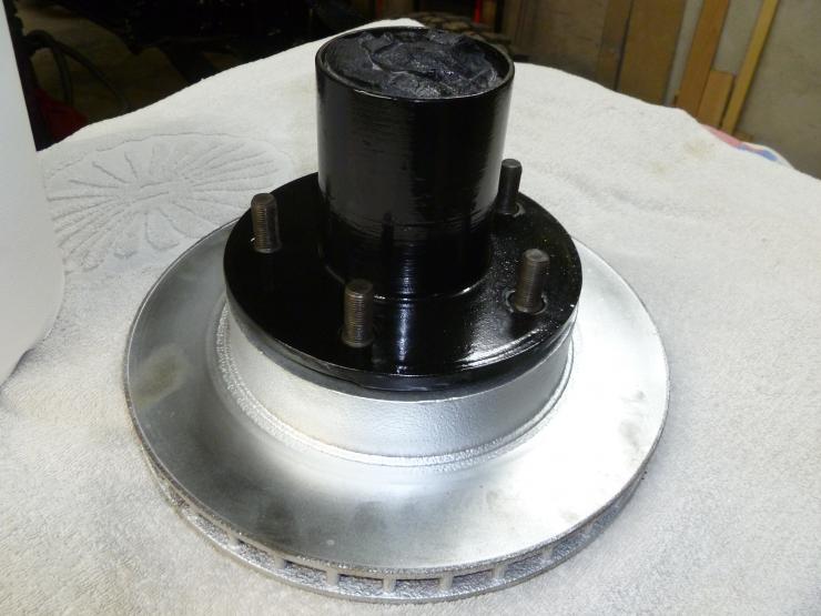

gégétoy Posté(e) le 21 juin 2015 Auteur Signaler Partager Posté(e) le 21 juin 2015 Quelques news remise en état du boitier de direction, qui présentais quelque fuites. Remontage des nouvelles rotules puis des fusées,arbres de roues, et des freins. Citer Lien vers le commentaire Partager sur d’autres sites Plus d'options de partage...
gégétoy Posté(e) le 21 juin 2015 Auteur Signaler Partager Posté(e) le 21 juin 2015 Plutot q'un long discourt, des tofs Pour l'intant, mon timing prévisionnel est pas mal Citer Lien vers le commentaire Partager sur d’autres sites Plus d'options de partage...
