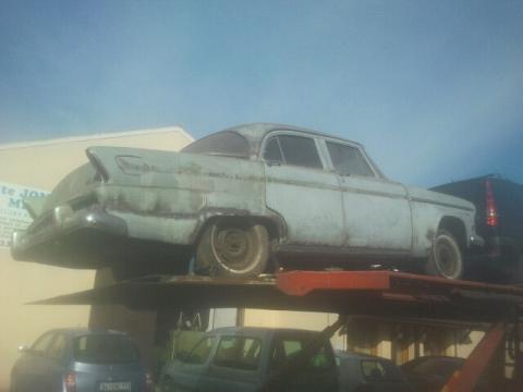

Arrivée de la caisse :

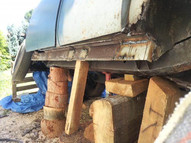

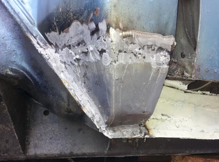

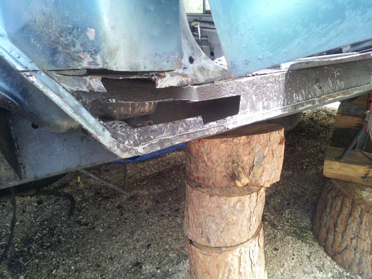

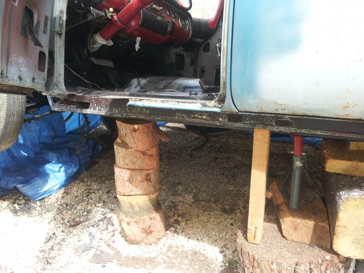

Un premier travail sur les bas de caisses !

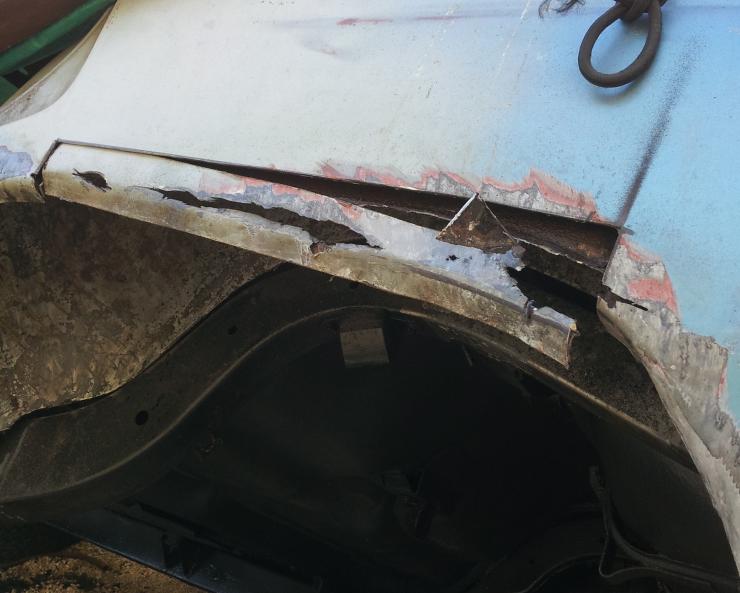

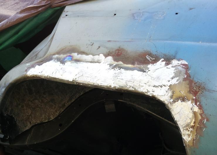

j'ai essayé chaque fois que c'était possible de souder à l'argon, soit au MIG soit au TIG, et de passer par de l'apport en étain pour combler ! là aussi au début des essais pour comprendre et hop direct sur la caisse ! quel pied !
Bien évidemment je n'avais jamais fait ça par le passé : c'est donc une première pour moi dans cet exercice (soudure et étain)
Mon pote Alain GILLES (un ancien joueur de hand nîmois lui aussi (USAM)) m'a prêté son poste à souder Mig 150 ceval avec prise gaz argon ...top pour débuter !
voilà le travail : remplacement avec une plaque de tôle que j'ai formée au maillet et à l'étau

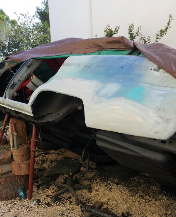

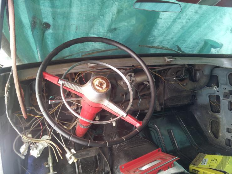

Démontage, décaper plancher, décaper dessous, peinture chassis, peinture coffre, mise en forme des ailes, démontage parebrises, démontage tableau de bord (passage en 12v)apprêts et peinture toit (ce jour le 29/10) (avec une tentative de couleur sr les ailes)

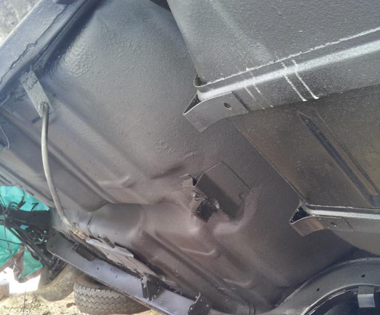

dessous la caisse ! là c'est le boulot le moins intéressant et assez gonflant quand on est grand comme moi : dessous à 4 pattes ...bouhhhh

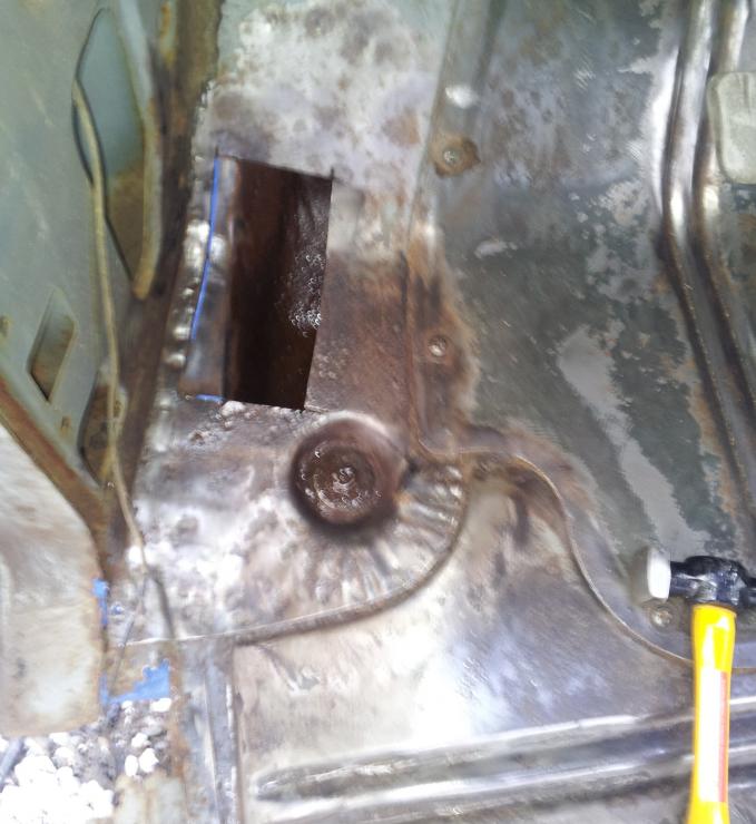

Idem plancher : décapeur et spatule et brosses sur meule angle !
ensuite peinture bicompo + antibruit ou anti-gravillon (3 couches)

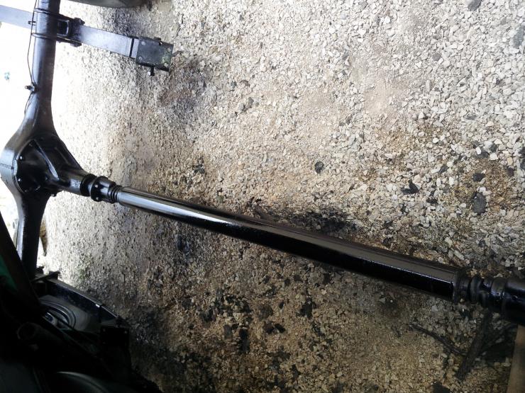

J'en profite pour changer l'huile du pont et de changer le joint spi

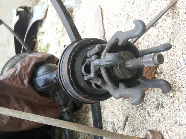

Une purge de frein est cassée, cela m'oblige à le démonter !
Alors là quelle galère .... j'ai eu des conseils sur le forum, et je me suis équipé d'un arrache digne de ce nom ! 14kgs la bête : efficace off course
Le clong que l'on entend quand le tambour se libère après de nombreux coup de masse et de serrage à la clé choc est un réel soulagement :super:

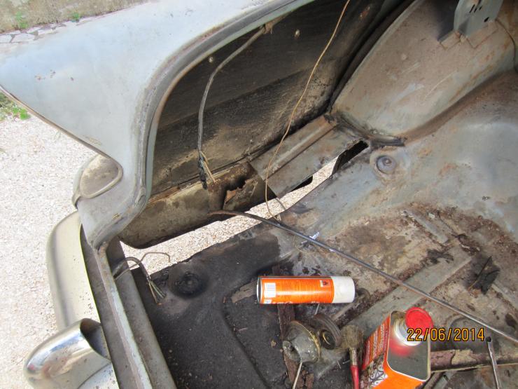

encore de la soudure par ici et par là !
un petit tuyau que j'ai récolté : avec un plaque de cuivre sous de petits trous on peut les boucher en chargeant par dessus au MIG !
Voilà encore un travail sur les ailes AR ! avec étain
Après changement des tubes de freins (cuivre etc) + l'alimentation d'essence, nettoyage du réservoir et du changement des durites (trop plein et remplissage) + suspensions
la revoilà sur ses pattes !

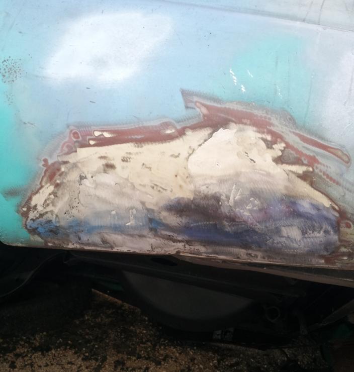

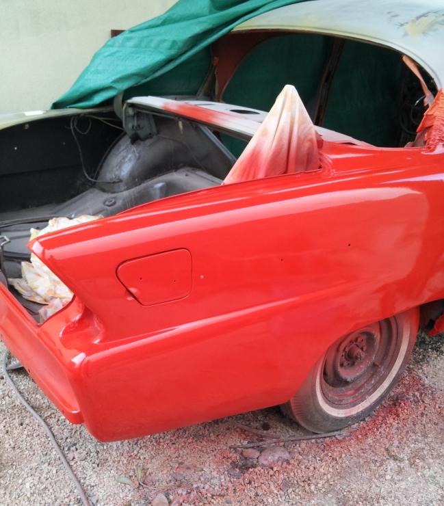

J'en profite pour faire un essai de couleur sur une aile ! après avoir passé un apprêt phosphatant et 2 couches apprêts gris
Ponçage au 300 et au 600 eau !

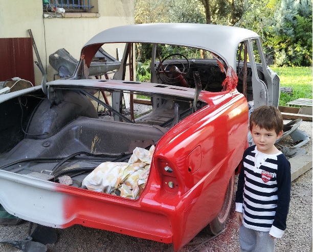

après plusieurs essais de couleur (bleu turquoise, bleu nacré... ce sera rouge :sifflement: ) c'est mon petit apprenti qui l'a décidé :wub:
et voilà en résumé le travail effectué jusqu'à ce jour !
je me suis attaqué à la peinture du toit .. apprêt phospho + apprêt garnissant +trois couches et 2 petites coulures que je reprendrai à la fin
