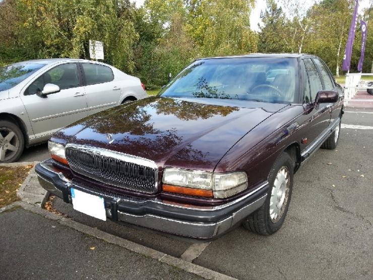

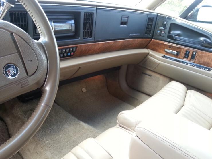

voici quelques nouvelles de ma PA; Après passage carrosserie à la cire et nettoyage complet intérieur (l'eau à l'aspiration est sortie noire !!) A noter que les tâches sur enceintes avant sont parties, ainsi que celle sur le tronc central à la sortie de la bouche aération en bas! l'intérieur est presque terminé, il ne me reste plus que le ciel de toit.
Ben non c'est pas évident du tout, en plus on se rend pas compte de la saleté incrustée: avant le nettoyage les tapis ne semblaient pas si sales et pourtant eau noire comme du charbon à l'aspiration! 😳😳
Là maintenant je suis sûr que c'est bien propre.
C'est top ! Elle semble neuve, intérieur comme extérieur !

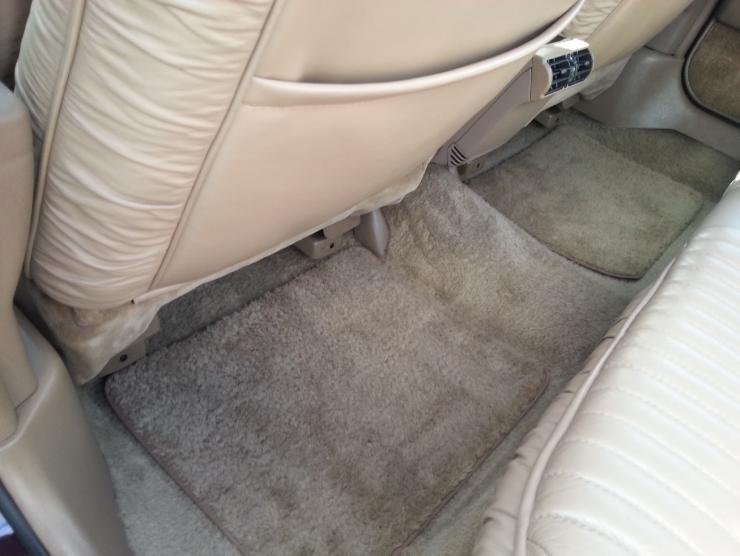

Tes tapis de sols ont l'air en bon état. C'était le cas des miens aussi mais ces derniers temps ça commence à faire un espèce de truc tout plat vraiment moche (je roule tous les jours avec ma PA).
Ca a perdu son aspect laineux...
Tu as une astuce pour ça ? Je suis à deux doigts d'en racheter....
La seule solution, c'est de passer tous tes tapis à l'injecteuse/ suceuse pour les nettoyer et surtout leur redonner du volume et du gonflant. Ces appareils peuvent se louer facilement (" injecteur/ extracteur") pense aussi aux surtapis qui écrasent la moquette: surpimer les petits picots qu'il y a dessous pour éviter de faire peau d'orange sur la moquette

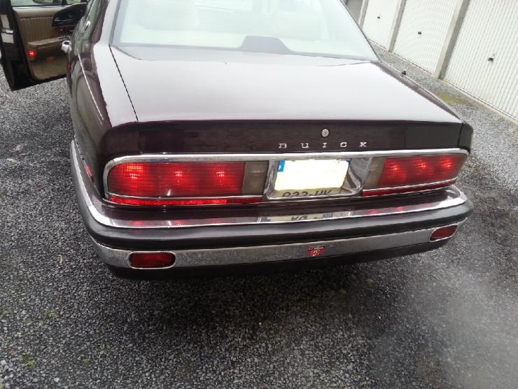

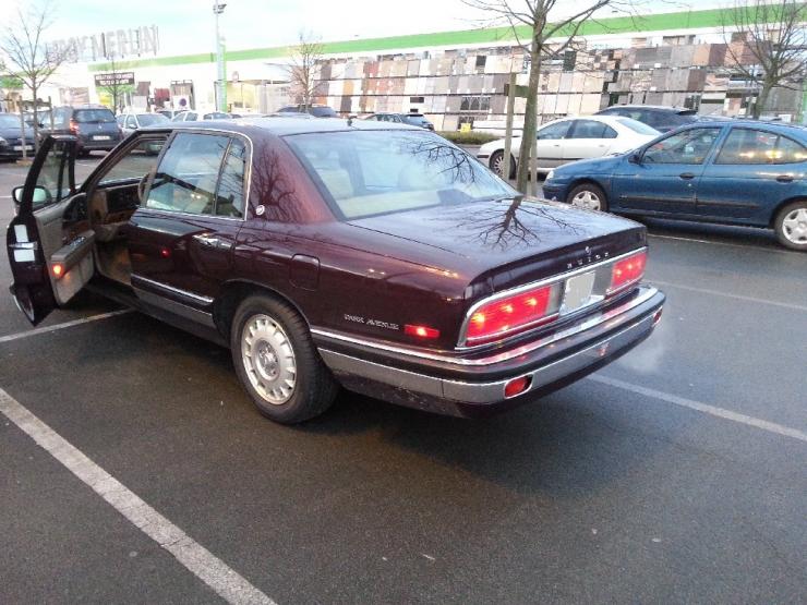

Aujourd'hui j'ai remis les feux arriére en full US, c'est a dire que les 3 emplacements de chaque côté sont allumé rouges en feux de position et l'extrémité clignote en rouge ( tout cela gràce à une ampoule à deux filaments et à une douille à trois fils). J'ai aussi refait les enjoliveurs centraux des jantes et repeint l'embléme 3 couleurs de Buick.

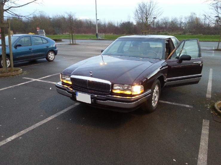

j'ai remis les feux avant en US aussi : feux de position jaunes sous les phares, derriére un vitrage blanc transparent ( donc ce n'est plus orange) J'ai déjà installé des feux de park neufs sur les côtés.
Pour finir, aprés avoir crevé 3 fois, dont une fois sur autoroute à 110, avec une tige de metal de 10 cm planté dans le pneu arriére gauche, de nuit et par temps de brouillard, et obligé de mettre la roue gallette et arrété sur une zone de secours téléphonique, j'en ai eu ma claque et décidé de changer les 4 pneus! En plus un pneu avant était boursoufflé, et un autre se dégonflait tout le temps :grr: .. Donc j'ai mis 4 goodyear efficient grip perfomance ( excellente note sur le DEX) À voiture americaine, pneus americains :super:
Et la voiture est pour moi quasi terminée... Plus que l'entretien courant aprés. Et des heures de conduite plaisir aussi :wub: d'ailleurs, je pars avec en Normandie pour les fétes de Noël :D
Voici quelques photos:
la dernière photo a encore les feux orange sous les phares (ils sont maintenant transparent)

Voici les dernières photos des feux, prises ce soir, demain je vous mets celles du ciel de toit neuf.
A propos du problème récurent des clignotants rouges, je ne sais si je dois/peux les laisser , ou installer, en dessous, des bandes LED oranges (je pensais les installer sous les barres des reflecteurs), qui reprendront l'arrivée électrique des cligno actuels...tout en gardant donc de ce fait les 3 feux position rouges. ces bandes sont étanches et comportent chacun 60 led, de chaque côté. Car il est impossible d'avoir à la fois des feux position rouges et des clignotants orange (pour les parties les plus extérieures de chaque côté du panneau de feux)
