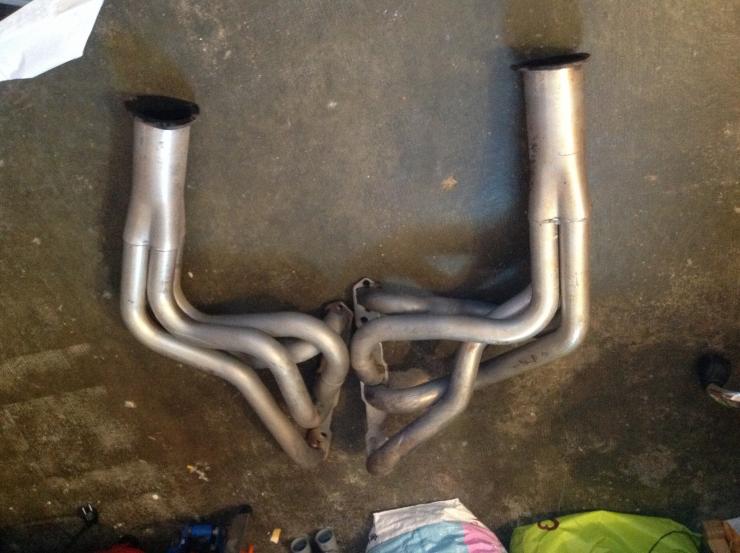

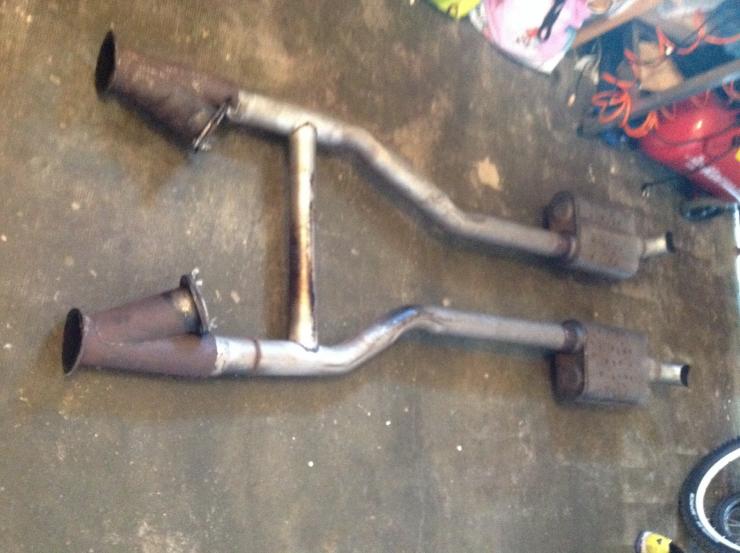

ligne flowmaster pour nova 1977
Rickie40
Et ben y en a qui se font plaisir hein ;)
je viens de changer les deux jeux de lames d'amortisseurs arrière, nettoyage complet du circuit d'eau, bougies et fils de bougies, maître cylindre de frein (mais j'ai pas pu purger derrière car un cylindre est foutu et les garnitures tombent en morceaux, donc j'attend le kit freins arrières) et après contrôle et carte grise.
En dernier lieu, adaptation de la ligne... et vroum. Fini les dimanches devant Walker Texas ranger (ha bon, ça passe plus? mais je fais quoi alors le dimanche? ;) )

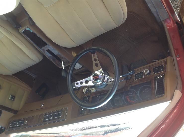

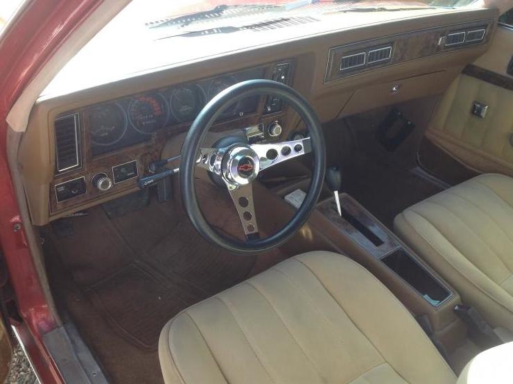

bon ça y est, le volant es t monté. avec un arrache ça va tout seul. j'ai juste un doute sur le système du Klaxon, pour du ricain ça ne m'a pas l'air très qualité. on verra à la longue. par contre le volant trop beau......;)

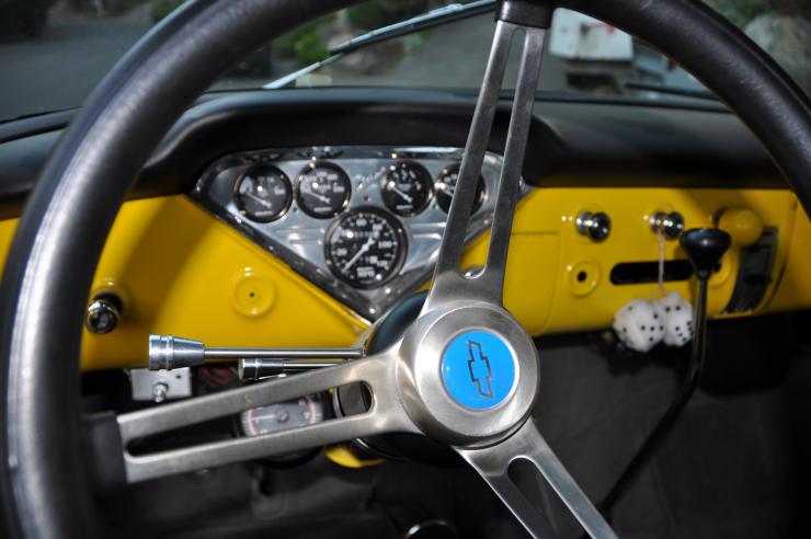

Je ne cherche pas a te casser le moral Rickie, c'est vrai que ce n'est pas vilain du tout, mais je parle de la qualité. Regardes ce que j'ai mis sur mon pickup, a l'époque, quand je savais pas... ;) Pas vilain, mais quelle daube! Pas de klaxon, des court-jus, et le cache sur les genoux en permanence. Pourtant installé par un bon pro.

vous bâtez pas, le volant Grant n'est pas si moche et concernant le Klaxon, de toute façon même avec le volant d'origine, il ne fonctionne pas. lol. au pire je mettrai un interrupteur sur le côté. objectivement, le volant est beau, après le prix est en rapport à la qualité! je fais aussi de l'aéromodelisme et quand j'achète Chinois, je sais ce que ça vaut.
on va commencer comme ça et on verra plus tard pour mieux. ;)

tiens juste une question au passage, peut importe la marque, j'ai pris un volant bien plus petit que celui d'origine. Dois je m'attendre a un comportement différent niveau conduite? (ben oui je ne suis là que pour poser des questions cons lol).
ha oui, c'est le fameux "électric cuts out". C'est clair que je vais me le monter celui là, mais plus tard. J'ai déjà peur du bruit que ça va. faire ligne fermée. (quand je dis peur. je pense juste aux voisins. pas à moi lol)
Non si tu as une direction assistée.
Si ce n'est pas le cas, les manœuvres seront simplement plus "sportives".
Pour avoir un comportement différent, c'est le boitier de direction qu'il faut changer en prenant un rapport de démultiplication différent..... ;)
