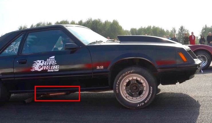

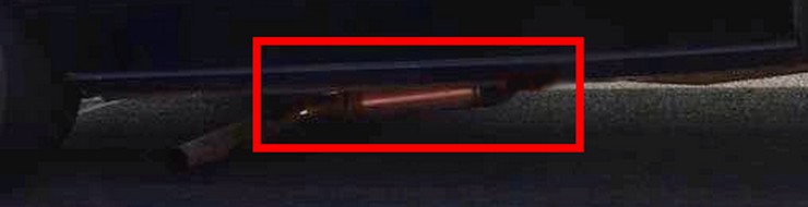

Cuda Posté(e) le 18 septembre 2014 Signaler Partager Posté(e) le 18 septembre 2014 Bonjour à tous, Comme vous le savez, j'ai participé à un weekend de runs avec ma Mustang Fox. Un ami m'a fait remarqué que mes silencieux semblaient rouges sous la voiture. Au début, j'ai cru que c'était simplement un reflet du soleil ou de des bordures de sécurité qui sont blanches/rouges. Cependant après avoir vu plusieurs photos, il semblerait effectivement que les silencieux soient rouges tellement ils sont chauds ! Si c'est vraiment à cause de la chaleur (et non pas un reflet - pas facile à dire même avec une photo) pourquoi chauffent t'ils ainsi ? Ce me semble quand même surréaliste, c'est bien la première fois que je vois ça. J'en ai parlé avec la personne ayant remarqué le problème et elle me dit que ce serait les gaz chauds qui arrivent pas à s’évacuer convenablement des silencieux, alors du coup ils sont freinés et génèrent une forte source de chaleur à l'intérieur du silencieux, ce qui les rendrait rouges. Ensuite j'en ai parlé à Mathz. Il pense que je suis peut-être réglé trop riche et comme je tourne avec de l'éthanol, le mélange brûle encore dans l'échappement. Du coup, là aussi une forte source de chaleur à l'intérieur des silencieux, et ça expliquerait pourquoi ils sont rouges. Sachez que ce sont des silencieux à tubes percés, et non pas des chicanes. Donc logiquement pas de problème. Qu'en pensez-vous ? Citer Lien vers le commentaire Partager sur d’autres sites Plus d'options de partage...

EiGhT-PaCk Posté(e) le 18 septembre 2014 Signaler Partager Posté(e) le 18 septembre 2014 Par curiosité, tu as des photos ? Citer Lien vers le commentaire Partager sur d’autres sites Plus d'options de partage...
Cuda Posté(e) le 18 septembre 2014 Auteur Signaler Partager Posté(e) le 18 septembre 2014 Voici les photos : Citer Lien vers le commentaire Partager sur d’autres sites Plus d'options de partage...
Vaihlor Posté(e) le 18 septembre 2014 Signaler Partager Posté(e) le 18 septembre 2014 Il ne sont pas peints en rouge tout simplement ? Citer Lien vers le commentaire Partager sur d’autres sites Plus d'options de partage...
RicoSS69 Posté(e) le 18 septembre 2014 Signaler Partager Posté(e) le 18 septembre 2014 Truc de dingue !! Effectivement il me semble que tu as eu une consommation énorme ce weekend. Sûrement de l'essence dans la ligne. Je me souviens bien que les gaz semblaient sortir très bien en tous cas. Citer Lien vers le commentaire Partager sur d’autres sites Plus d'options de partage...
Tom Posté(e) le 18 septembre 2014 Signaler Partager Posté(e) le 18 septembre 2014 La prochaine fois, mets ton doigt dessus pour vérifier. Citer Lien vers le commentaire Partager sur d’autres sites Plus d'options de partage...
Windsor Posté(e) le 18 septembre 2014 Signaler Partager Posté(e) le 18 septembre 2014 En meme temps , sortie de collecteur 800°C vue la distance entre ceux ci et ton échappement c'est difficile d'évacuer la chaleur lors de runs répétés.......par sécurité je mettrai du textile amiante ou augmenter l'épaisseur inox de ton échappement il rougiront moins............enfin bref rien de bien méchant Citer Lien vers le commentaire Partager sur d’autres sites Plus d'options de partage...
