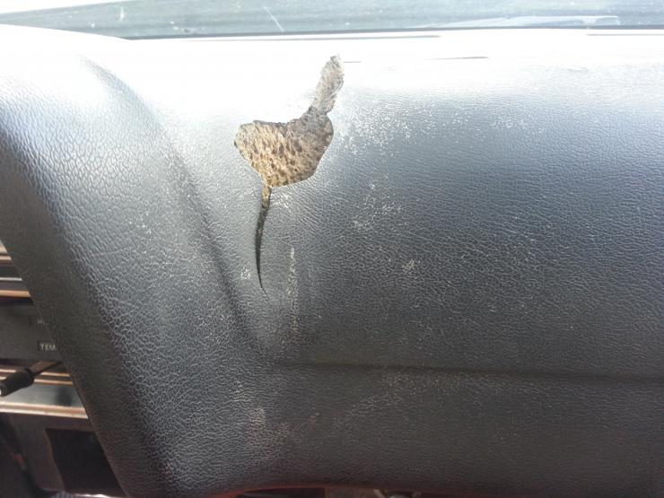

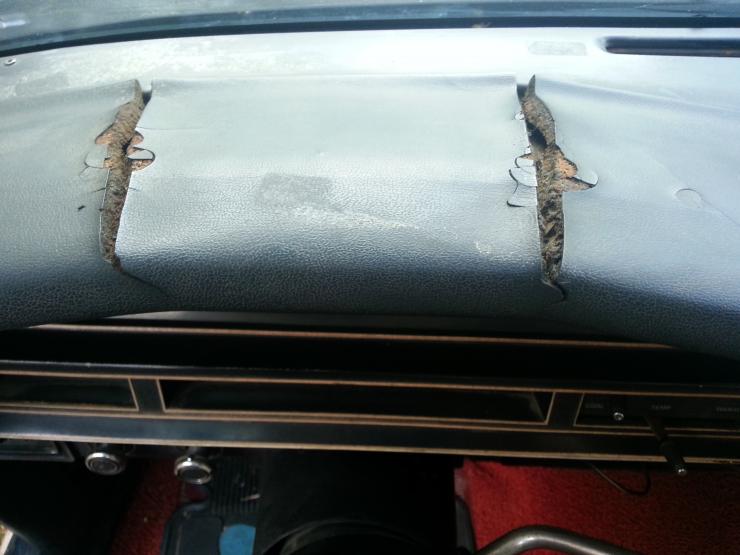

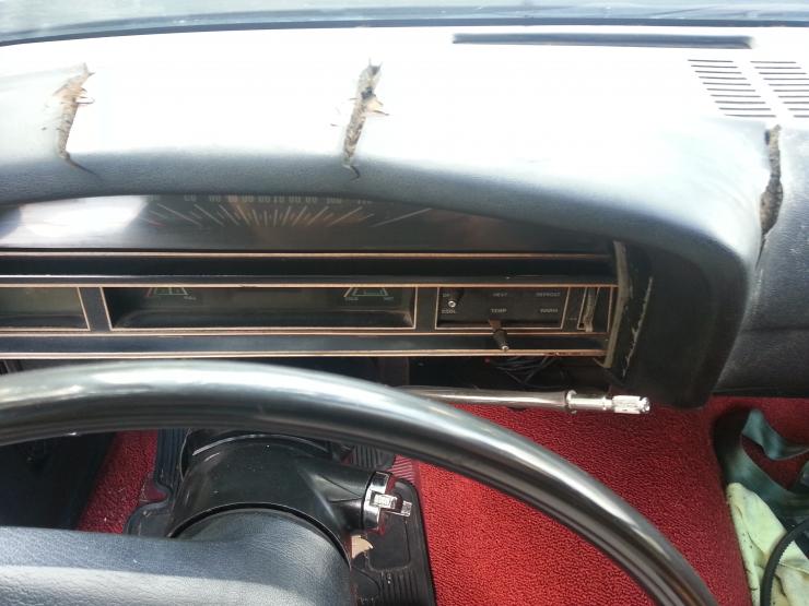

Alors voilà, mon tableau de bord sur le Ranchero a un peu souffert à cause du temps, et je voulais savoir si le tableau de bord du Ford Torino de 70' / 71' serait adaptable d'après vous, sur mon Ranchero de 71' ? (Je n'ai pas trouvé de numéro de série)
J'ai trouvé celui-ci: http://www.stockinteriors.com/DashCaps.asp?Itemid=11217&MakeId=8&ModelId=209#details_box_holder
Sinon, avez vous des astuces / conseils pour essayer de le refaire soit même? Mais je pense qu'il vaut mieux en racheter un vu létat..

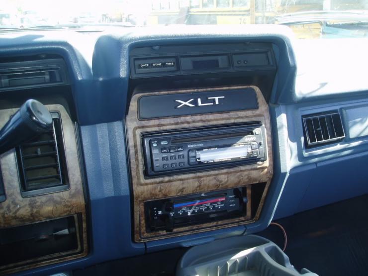

Quelqu'un a des photos d'un tableau de bord avec ce type de recouvrement?
J'ai celle ci qui te permet de bien voir ce que ça donne. On peut se rendre compte d'une certaine sur-épaisseur par endroit et bien sur d'une différence de teinte. Mais il est évident que c'est toujours plus propre qu'un dessus de tableau de bord cuit et fendu par le soleil..... ;)
