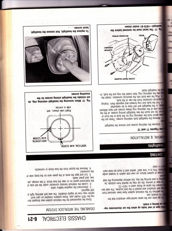

Salut à tous
voila je voudrais remonter mes feux avants
mais je ne m'y retrouve pas
j'ai bien les 2 vis de reglages (enfin je trouve que 2 emplacements)
En cherchant sur le net, surement à ressort à poser quelques parts, mais je sais pas ou
et avec ça, franchement ça fait pas confiance.
Donc avez vous un lien ou autre sur le montage d'un feu avant
j'ai bien le feu, le bezel, un peu de vis, surement un ressort ....
merci à vous
