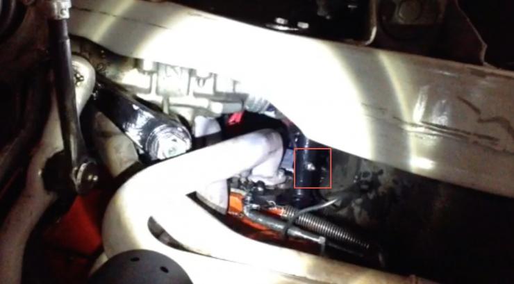

Je ne sais pas s'il est possible de désaccoupler la petite tige qui va de la fameuse pate, au mécanisme de boite, pour pouvoir faire tourner celle ci à fond ? Si je libère la pate, elle tourne facilement ? :oulalala:

Oui mais le mien ne sort ni par haut ni par en bas.
Je ne sais ce que ça implique de démonter la direction, au niveau du boitier hydraulique pour le remontage.... :hmm:
Je ne sais pas si vous comprenais bien de quelle barre je parle au niveau de la boite.
Un petit film ou on la voit tournée avec la pate qui me gène, et sur la quelle il y a un ressort.
Cette barre se démonte et remonte t-elle sans trop de difficulté ?
Comme tu l'auras compris, c'est deux parties que je n'ai jamais eu l'occasion de démonter, donc j'ai du mal à anticiper les choses... :oulalala:

sur ta video la tirette doit se démonter je voit sut le tube noir qui tourne avec elle un boulon, si tu le dévisse ça te permet pas de la faire tourner encore plus? Voir de le démonter??
oui ça fonctionne sous mac, mais dur de voir ce qu'il se passe réellement puisque sur la video le collecteur et pas dévissé, donc on voit pas ou ça coince exactement :/
Néanmoins, vu la tronche de ton collecteur, y'a de forte chance qu'il ai été posé moteur sorti ... il te manque quoi pour que ça sorte par dessous?
La petite pate plate noir ou il y a le ressort au bout empêché de faire glisser le collecteur.
C'est pour ça que je me demande s'il est possible de démonter la liaison entre la pate et la boîte pour pouvoir faire pivoter la pate vers le haut...
