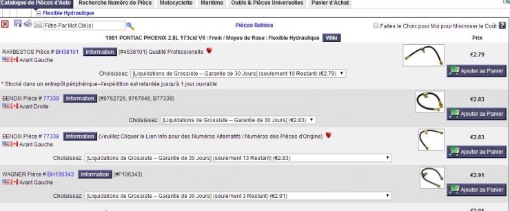

J'en conclu donc que le problème se situe dans les flexibles de freins ... NON ?
D'ou ma question, pensez vous que n'importe quel garage peut me refaire des flexible neuf avec mes embouts,
Oui, rockauto.... je crois que je vais etre obligé d'y faire une commande rapidement... je voulais attendre d'avoir une liste conséquente afin de réduire les frais de port mais la ça commence a faire, entre la sonde, les plaquettes, les flexibles, les bougies, les durites, les filtres, les joints.... :)
Ha, j'avais pas pensé aux flexibles le caoutchouc doit être désagrégé, et doit boucher, pour rock auto tu as des pièces relativement petites ça devrais aller niveau FDP, mais fait bien attention de prendre les pièces du même dépots sinon là le coût va s'envoler, et évite les pièces premier prix, c'est souvent de la mauvaise qualité...

J'avais fais une commande rockauto ( filtre air/huile/huile de boite , joint de boite, bougie, flexibles de freins, plaquettes, sonde temperature,... )
le probleme de frein est résolu,
