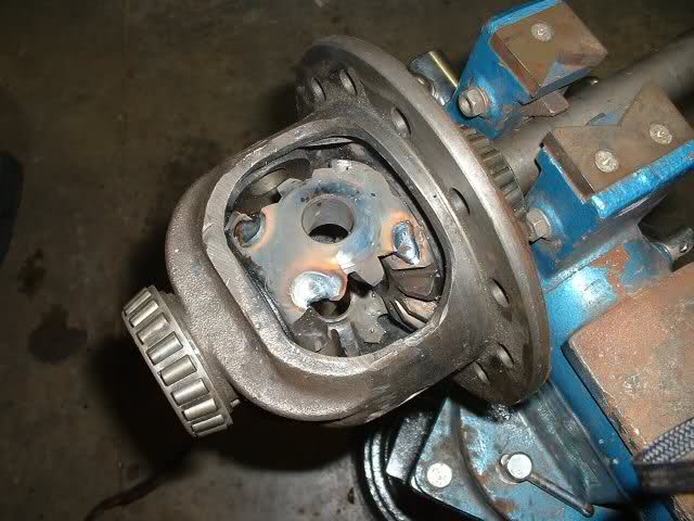

Sinon t'as pas un fer à souder à la maison pour faire un spool ? :D
Quel est l avantage de souder le differentiel ? Moi le mien est d origine. J ai juste retirer les disques de differentiel a glissement.
Tu bloque les satellites, tu transmet la puissance de manière égale aux deux roues :
- avec un diff "ouvert" si une roue part en burn toute la puissance va y passer,
- avec un "autobloquant" selon la technologie la puissance va être transférée tout ou en partie à la roue opposée,
- avec un "spool" la transmission de puissance ne variera pas : la moitié de chaque côté.
