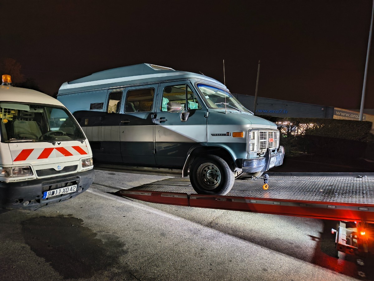

Alban42800 Posté(e) le 16 avril 2014 Signaler Partager Posté(e) le 16 avril 2014 Hello, J'attaque les hostilités mécaniques sur le van. Commençons par quelques photos à côté de son prédécesseur. Quelquesoit l'angle il est plus gros et plus vieux. Alors les premières choses à voir sont : -Le ralenti beaucoup trop haut -Le bloc chauffage qui fuit légèrement du LDR -Vérifier les amortisseurs et les freins -Bruit dans les trains roulant ou la transmission (même sur N) dés qu'on prends de la vitesse C'est une injection TBI, pas de réglage de ralenti. Tout est piloté par le calculateur qui ne me renvoie aucun défaut. Quelques photos du moteur à venir... Citer Lien vers le commentaire Partager sur d’autres sites Plus d'options de partage...
