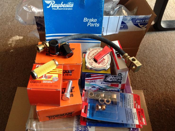

Pit Posté(e) le 15 mai 2014 Auteur Signaler Partager Posté(e) le 15 mai 2014 Enfin de retour à la maison, des petites surprises m'attendais... Ma commande Rockauto, et ma carte de membre DC! Mais la première chose que j'ai faite a été de redémarrer la Monte Carlo! Et, sans même avoir débranché la batterie, elle a démarré directement, après trois semaines passée devant chez moi! Y'a plus qu'à! Citer Lien vers le commentaire Partager sur d’autres sites Plus d'options de partage...
