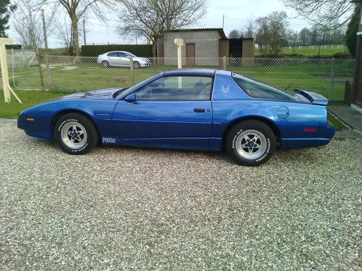

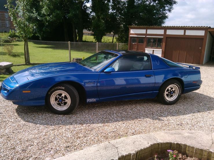

bonsoir tout le monde voila un peu de news, ma ponpon est passez on ct début décembre qu'elle a obtenu haut la main après avoir changez mes freins arrières et mes canalisation de frein qui étaient corrodé :super:: aujourdh'ui j'ai enfin changé mon démarreur qui déconnait de plus en plus depuis quelque semaine et j'ai refait ma vidange et mes filtres! j'ai découvert une petite fuite entre le carter d'huile et la boite de vitesse sa goutte très peu et uniquement moteur tournant, il faut que j'enquète voir d'où sa vient car mes niveaux (huile moteur, boite, ou liquide de refroidissement) ne bouge pas d'un poil ,sa a l'air de venir d'un peu plus vers l'avant et sa suit le carter d'huile avant de goutté.. a suivre! voila deux ptite foto récente:

Très belle voiture ! j'aime beaucoup ce bleu !
Pour l'aigle sur le côté je veux bien l'adresse car il es plus gros que celui d'origine est personnellement je trouve que celui d'origine est un peu petit ! si tu as des infos je suis preneur !
:D
salut, je les aient sur "mpadeco" ( dans la categorie "stickers" ensuite "stickers auto racers" et stickers auto" ) tu peut choisir la taille et la couleur et les prix sont sympa et ils tiennent bien dans le temps! voila!

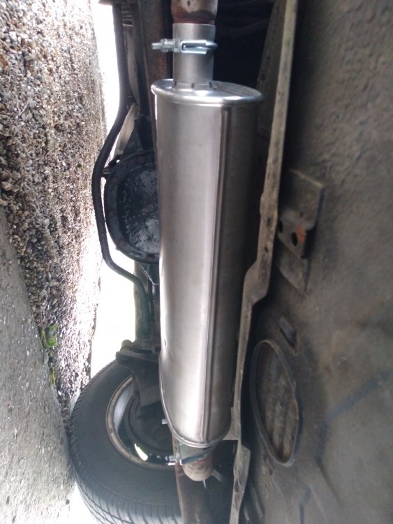

plus qu' voir: -une petite fuite d'huile ( surement joint de carter d'huile)
                       -silencieux (état moyen)
                       -et canalisation de frein arrière , et tout sera nickel pour l'instant!!
