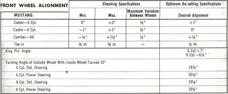

Voici les données constructeur (ma voiture a un V8 et la DA) :

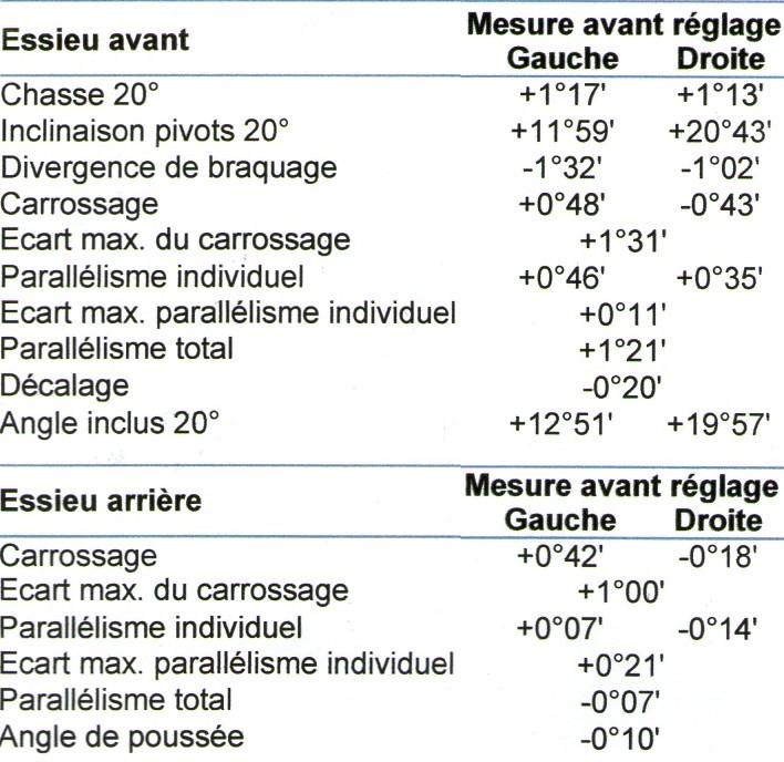

Et les mesures prises aujourd'hui sur banc Facom :
Z'en pensez quoi ?
Le carrossage, la chasse et le parallélisme, je sais ce que c'est, mais pas le reste.
- la dissymétrie G/D d'inclinaison des pivots et d'angle inclus semble énorme, c'est normal ou c'est signe que quelque chose est tordu ?
- un carrossage positif à droite et négatif à gauche, c'est grave ?
- quelle est la correspondance entre le pincement en pouces (ou mm) donné dans le shop manual et celui en degrés mesuré ? Celui du shop manual est-il le pincement total ou par roue ?
- enfin, les données du train AR ne figurent pas dans le shop manual. Je suppose qu'elles doivent être à zéro, peut-on considérer les valeurs mesurées (moins de 1 degré, avec ici un carrossage négatif à droite et positif à gauche) comme négligeables ?
pour ton carrossage, tes roues sont quasi parallèles... :blink: à l'usage ça doit se sentir en virage un peu serré (pas forcément à haute vitesse), la réaction des pneus pour contrer la force centrifuge doit être marquée à droite (carrossage négatif) et inexistante à gauche (positif).
vu tes données constructeur, il faudrait viser +1/2° avec une tolérance de 1/2° max entre les deux roues (soit 30'... ici tu es à 91' de différence :rolleyes: )
pour ton parallélisme, j'ai toujours vu les valeurs en unités de longueur indiquer un para global. Le contraire par contre pour les valeurs d'angle que j'ai toujours vu par roue. A quelle distance de l'axe des roues ton shop manual indique t'il la mesure globale du pincement ??... 1/4in c'est pas toujours facile à la ficelle... je trouve la mesure aux tubes coulissants plus précise !
Pour ton train arrière, sans être parfait, j'estime que c'est parfaitement négligeable même pour un train moteur ! ;) La seule chose à vérifier de temps en temps est l'usure du pneu à gauche vu le carrossage un peu haut... mais rien d'alarmant, j'ai déjà vu des écarts de mesures bien plus grands sans conséquences sur la conduite !

La correspondance est a calculer toi emme , desfoi des machines fonctionne en mm desfoi ceste n degres , donc du mm en degres bein faut calculer l'angled e la roue sur le rebord d ela jante ( diagonale /2) , le shop parle dangle total .

la seule valeur innexplicable est l'angle de pivot droit: 20° c'est que la tête de mesure doit avoir pris un coup ou un mauvais étalonnage!
sinon tu as trop de parrallelisme.

Pour la conversion mm/degrés du parallélisme, Tof donne la réponse (mesure en bord de jante), comme c'est du 14" la conversion sera facile.

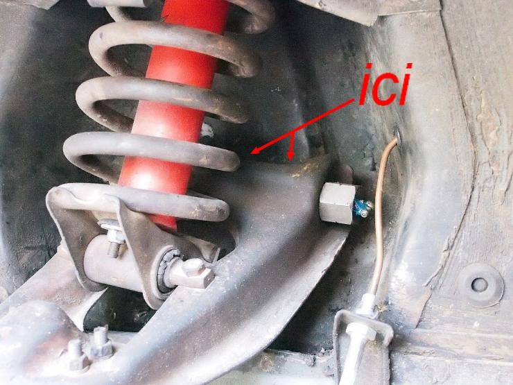

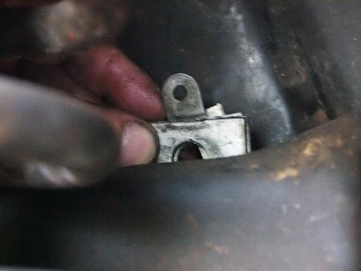

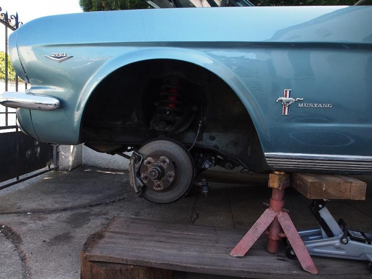

Etape 1 : voiture sur chandelle, enlever la roue du côté ad hoc (ici le gauche)

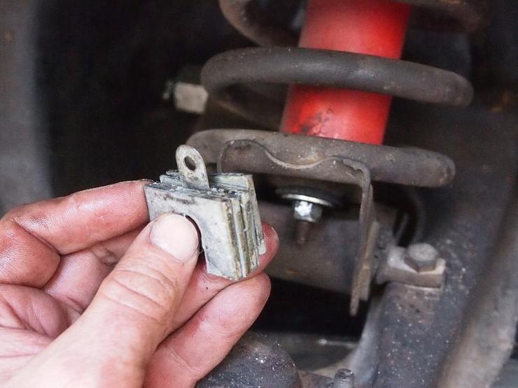

Les cales sont entre l'axe de triangle et la joue d'aile, invisibles ici.

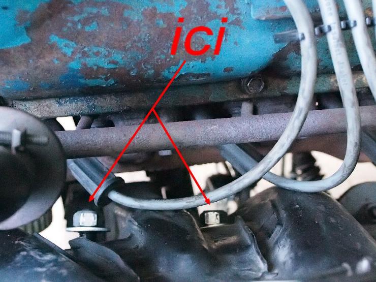

On commence par desserrer les écrous de fixation du triangle, côté compartiment moteur, sans les enlever.
Ensuite, avec un levier (ici un pied-de-biche avec une cale en bois pour ne pas marquer la tôle), on tire un peu le triangle pour dégager les cales

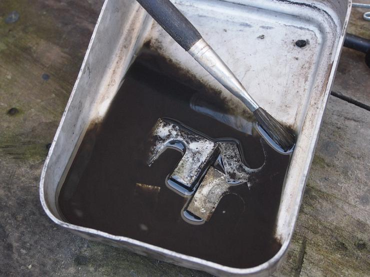

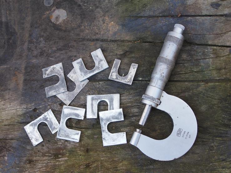

Les voilà, bien dég*** de vieux cambouis, en train de tremper dans l'essence
Elles existent en plusieurs épaisseurs en pouces : 1/8", 1/16", 1/32" et même 1/64" (0,4 mm).
Par prudence, ne sachant pas si les cales enlevées à gauche pourraient être reportées à droite, j'avais commandé un jeu qui ne m'a finalement pas servi. On peut aussi fabriquer ça dans de la tôle galvanisée.
Les voilà bien propres prêtes à la mesure : sur les cales modernes, l'épaisseur est gravée, pas sur celles d'origine.

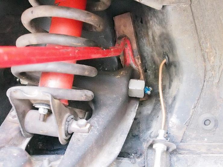

On remet sur chaque cale une couche de graisse propre (qui deviendra du vieux cambouis dég*** dans quelques années ;) ) pour les faire tenir ensemble.
Et on met la pile en place
Reste à en faire autant sur l'autre fixation, tout resserrer et passer à l'autre côté.
Un petit tour du quartier, ça roule droit, ça freine droit et ça ne crisse pas en virage.
