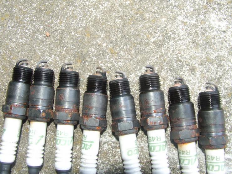

Par acquis de conscience, je vient de reprendre mes compressions à froid et j'ai 2 cylindres à 9bars, 2 à 9,5 bars et 4 à 10bars.
Comment ça se fait que je récupére autant d'eau ???

Comme écrit plus haut :sifflement: il est normal que les segments laissent passer des choses, d'ailleurs en statique ils ne sont pas étanches du tout malgré le tierçage.
Et dans ce qui passe, ce qui est récupéré par la ventilation, c'est ce qui peut polluer l'huile mais reste vaporisé au-dessus, i.e. la vapeur d'eau et les vapeurs acides (oxydes d'azote --> acide nitrique, oxydes de soufre --> acide sulfurique).
Question quantité, tant que les bougies ne sont pas pleines d'huile c'est que les segments font à peu près leur boulot ;)
