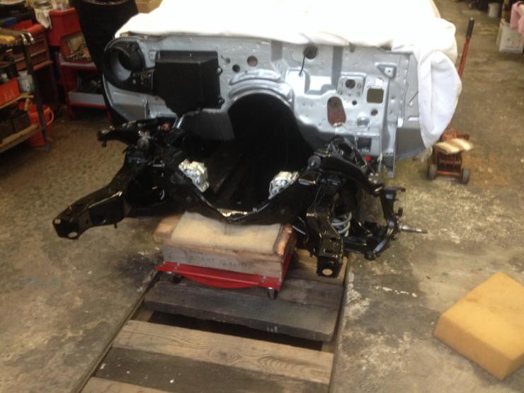

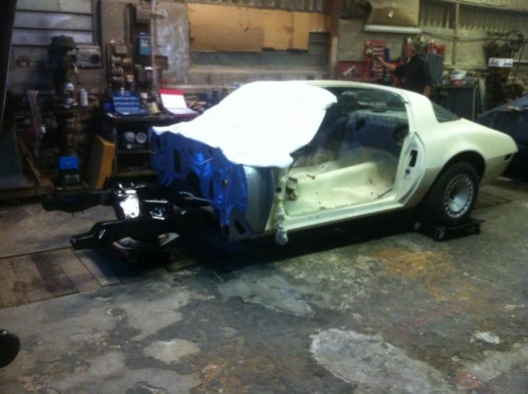

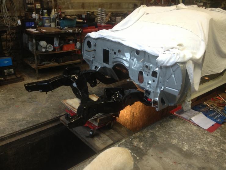

bajaboat77 Posté(e) le 17 septembre 2013 Auteur Signaler Partager Posté(e) le 17 septembre 2013 Voilà la caisse est renouveau sur ses roues et j'en suis bien content !!!! Le demi châssis est remonter reste plus qu'à le dégauchir et on attaqueras les remontage de ses élément de suspension et de direction Citer Lien vers le commentaire Partager sur d’autres sites Plus d'options de partage...
Pontiac T/A Posté(e) le 18 septembre 2013 Signaler Partager Posté(e) le 18 septembre 2013 Super boulot...elle va être au top cette Trans Am Citer Lien vers le commentaire Partager sur d’autres sites Plus d'options de partage...
bajaboat77 Posté(e) le 18 septembre 2013 Auteur Signaler Partager Posté(e) le 18 septembre 2013 On essaye en tout cas mais remonter sans rien abîmer c'est une autre histoire Citer Lien vers le commentaire Partager sur d’autres sites Plus d'options de partage...

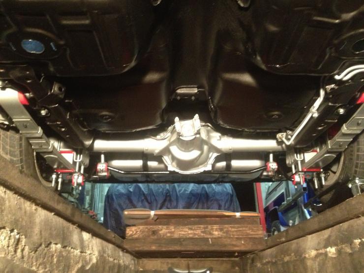

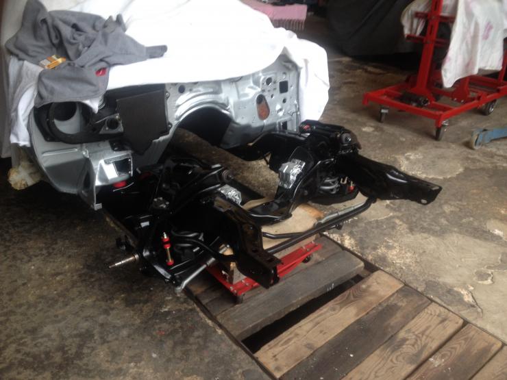

bajaboat77 Posté(e) le 22 septembre 2013 Auteur Signaler Partager Posté(e) le 22 septembre 2013 Quelque photos de plus pour le plaisir Citer Lien vers le commentaire Partager sur d’autres sites Plus d'options de partage...

Pontiac T/A Posté(e) le 22 septembre 2013 Signaler Partager Posté(e) le 22 septembre 2013 Classe Citer Lien vers le commentaire Partager sur d’autres sites Plus d'options de partage...
bajaboat77 Posté(e) le 22 septembre 2013 Auteur Signaler Partager Posté(e) le 22 septembre 2013 Merci en espérant que la suite le sera aussi Citer Lien vers le commentaire Partager sur d’autres sites Plus d'options de partage...

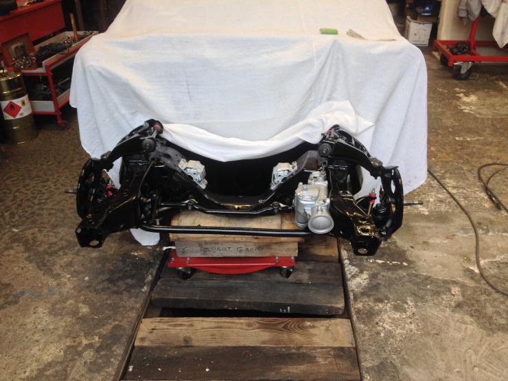

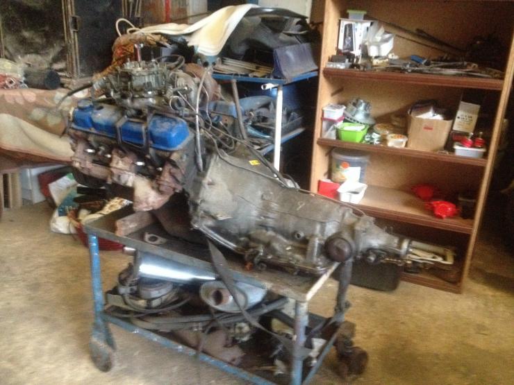

bajaboat77 Posté(e) le 22 septembre 2013 Auteur Signaler Partager Posté(e) le 22 septembre 2013 Quelques photos du travail d aujourd'hui L'ancien moteur boire sortie pour désaccoupler celle ci et la préparer comme le reste Citer Lien vers le commentaire Partager sur d’autres sites Plus d'options de partage...

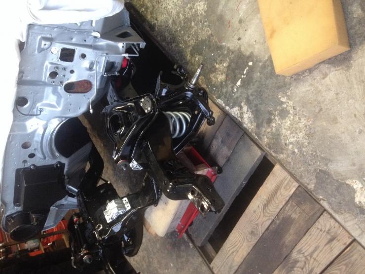

Eagle1_77 Posté(e) le 23 septembre 2013 Signaler Partager Posté(e) le 23 septembre 2013 TU as réussis à remettre tes ressorts alors ? beau travail en tous cas Tu vas pas pouvoir rouler avec tellement elle est propre en dessous Citer Lien vers le commentaire Partager sur d’autres sites Plus d'options de partage...
Trooper Phil Posté(e) le 24 septembre 2013 Signaler Partager Posté(e) le 24 septembre 2013 Well done ça Citer Lien vers le commentaire Partager sur d’autres sites Plus d'options de partage...
bajaboat77 Posté(e) le 24 septembre 2013 Auteur Signaler Partager Posté(e) le 24 septembre 2013 Oui les ressorts ce sont placée tout seul avec des bonne protections , un bon démonte pneu et un cric sa va tout seul Citer Lien vers le commentaire Partager sur d’autres sites Plus d'options de partage...
Eagle1_77 Posté(e) le 26 septembre 2013 Signaler Partager Posté(e) le 26 septembre 2013 Tant mieux parceque sur la corvette c est galere. Il faut le meme compresseur. Par l interieur mais qd on en a pas on utilise le systeme D Je comprime les ressorts avec l outil externe et ensuite je bloque le ressort comprimé avec du fil de fer bien serré. Ensuite j enleve L outil je monte le ressort comprimé je remonte la fusée et je coupe le fil de fer Citer Lien vers le commentaire Partager sur d’autres sites Plus d'options de partage...

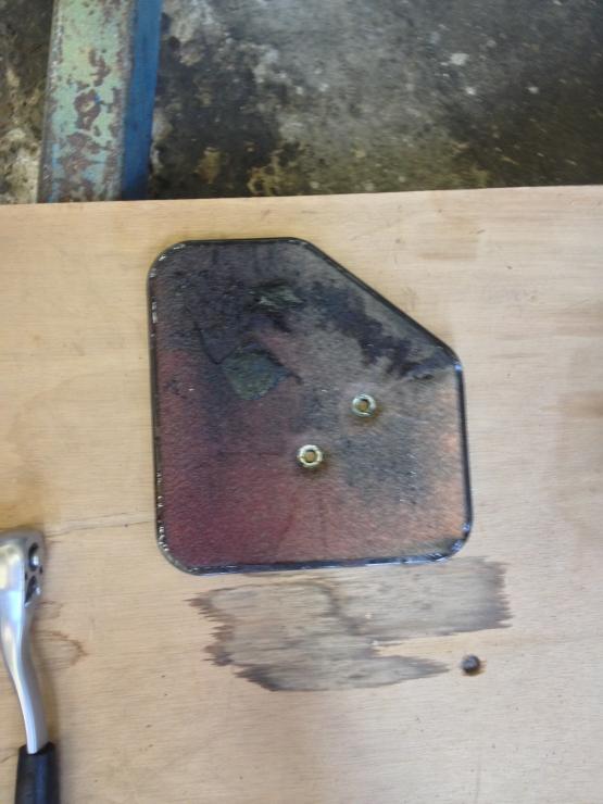

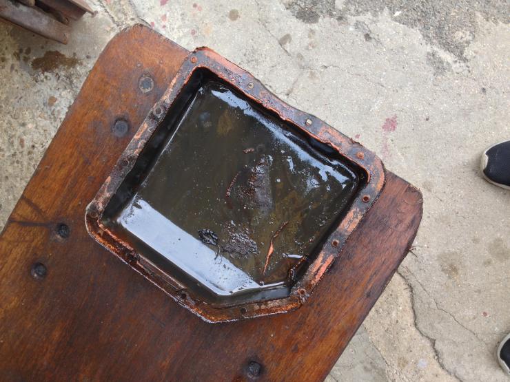

bajaboat77 Posté(e) le 28 septembre 2013 Auteur Signaler Partager Posté(e) le 28 septembre 2013 QUELQUE PHOTOS POUR UNE QUESTION COMMENT PEUT IL Y AVOIR DES FEUILLES DANS CETTE PARTIE DE LA BOITE SI QUELQUN A UNE PROPOSITION , Citer Lien vers le commentaire Partager sur d’autres sites Plus d'options de partage...

bajaboat77 Posté(e) le 28 septembre 2013 Auteur Signaler Partager Posté(e) le 28 septembre 2013 au vu du filtre et du fond du carter de boite vous feriez quoi comme revision pour eviter les emmerdes dans le futur Citer Lien vers le commentaire Partager sur d’autres sites Plus d'options de partage...
Texasblues Posté(e) le 30 septembre 2013 Signaler Partager Posté(e) le 30 septembre 2013 Bah ça y'a de fortes chances que les feuilles soient arrivées là avant le remontage du carter, ce qui démontre un entretien de qualité A part un bon nettoyage de tout ce qui est accessible, je ne vois pas quoi faire pour éviter les emmerdes Citer Lien vers le commentaire Partager sur d’autres sites Plus d'options de partage...
maya.bz Posté(e) le 3 octobre 2013 Signaler Partager Posté(e) le 3 octobre 2013 Refaire la boîte au complet, c'est le minium n'a faire quand on fait une resto totale Tu repart a zéro et au moins tu évite les démontages dans les mois a venir Citer Lien vers le commentaire Partager sur d’autres sites Plus d'options de partage...
