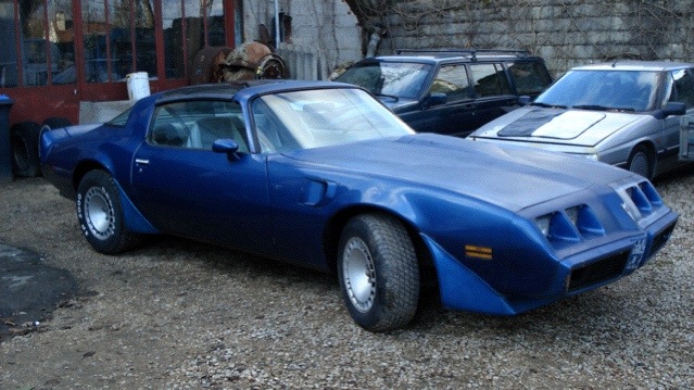

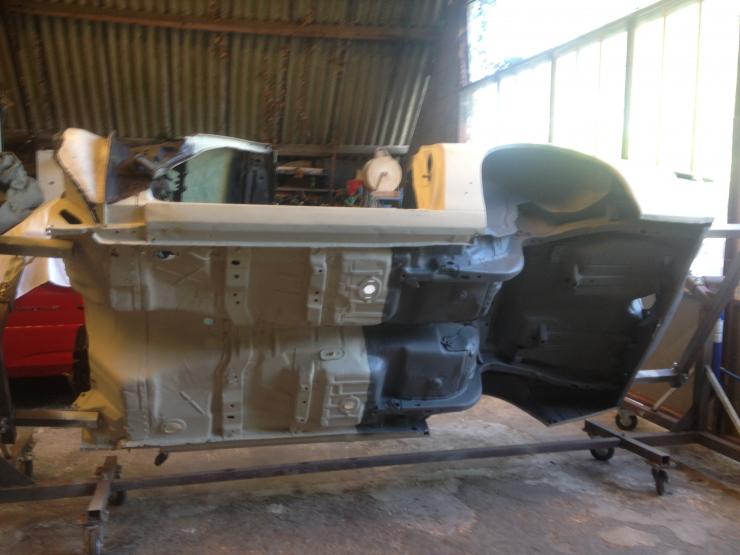

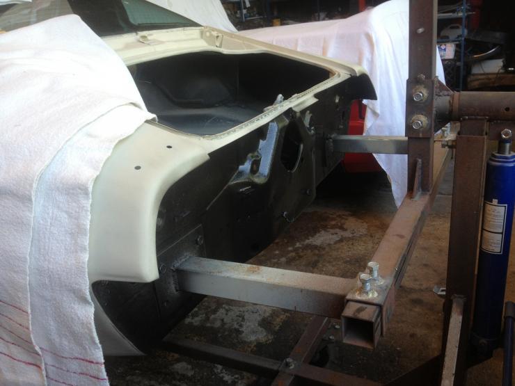

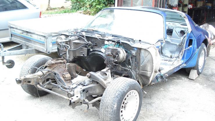

suite a ma presentation j ouvre un post sur la restauration de ma trans am 80 entamee il y a 3 ans que j ai acheter dans les ardennes ; en decodant le vin j ai decouvert que j avait a faire a une pace car venant de suisse donc en tres bon etat de carrosserie et complete pour le reste je vous laisse visualiser les photos ; ayant la chance d avoir la place pour restaurer cette voiture nous avons fabriquer une rautissoire pour travailler aisement sur tout les partie de la caisse

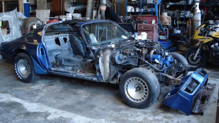

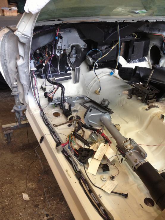

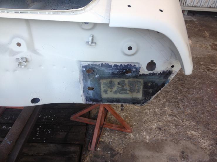

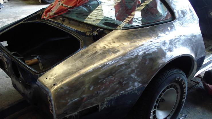

oui comme tu l as vu la caisse est tres saine nous n avons trouve qu un seul point de rouille au niveau du point d attache de la traverse arriere que nous avons reparer puis quelque trace sur le plancher mais rien de bien grave juste du superficiel sinon a par quelque petite bosse rien de particulier ou de tres grave ne nous choquer prochaine etape mise a jour de l electriciter et remise en place des element de chauffage pour voir si tout va bien et je l espere la reposer sur ses roues avant la fin de l annee car la plus grosse parti des peices on ete commander et recu puis dans le meme temp commencer a s occuper du moteur

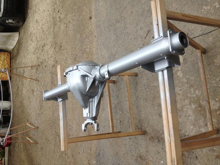

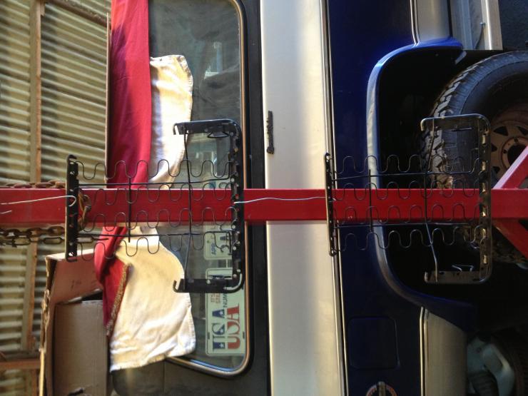

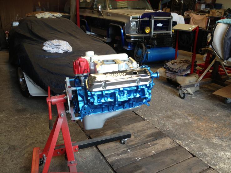

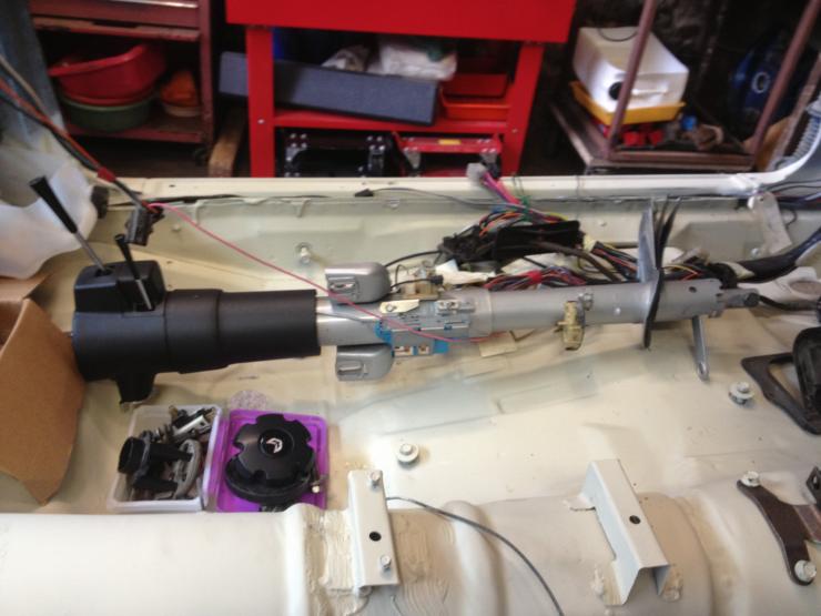

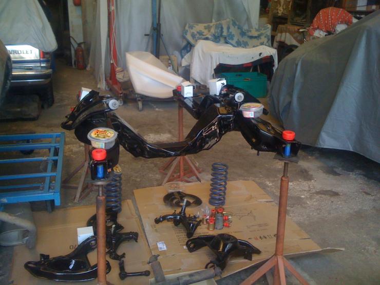

Suite de la restauration de ma pontiac trans am par quelque photos de nettoyage et préparation des châssis des sièges et la préparation et peinture du moteur

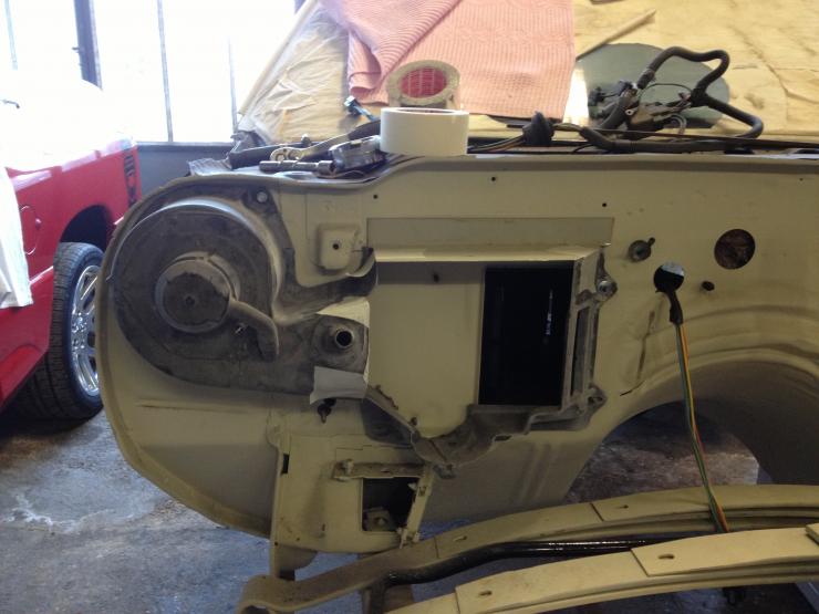

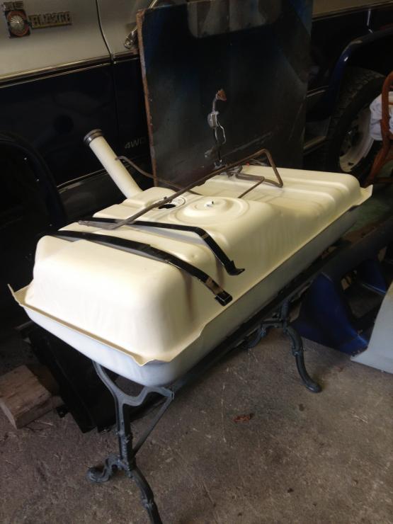

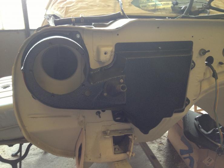

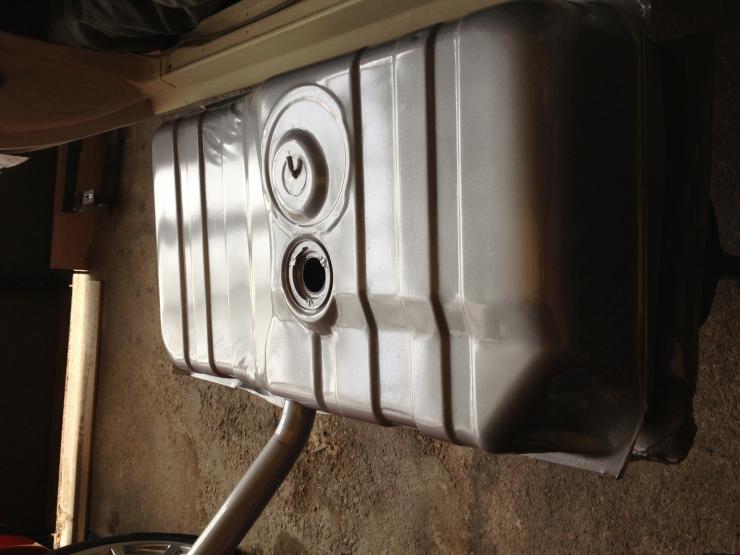

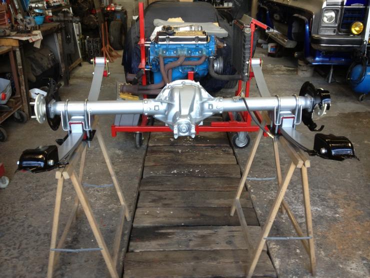

Quelque photos du train arrière fini avec son réservoir, ainsi que boîtier de chauffage transformé pour suprimer le kilos superflus de la clim !!!!!!

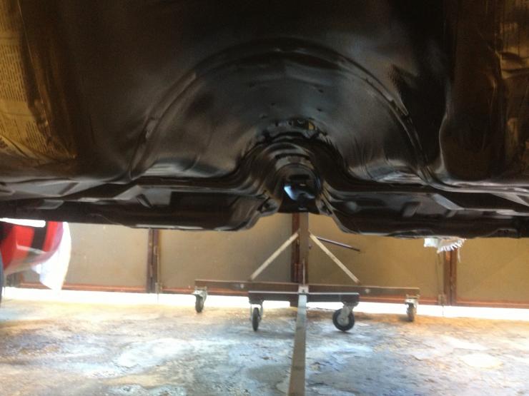

Enfin le beau temp pour peindre le dessous de caisse , en attendant retouche de d anti gravillon pour le fun

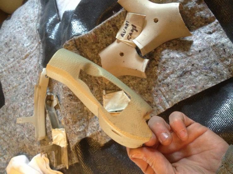

La deuxième photo est un plastic intérieur qui ce fixe au niveau des t-top malheureusement ils sont un peu abîmer et je voudrais savoir si quelqu'un sait comment réparer ses 2 petits plastics car 100 $ la paire + le port sa m embête un peu , merci d avance pour vos idées et propositions
