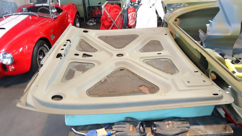

CAN-AM Posté(e) le 17 février 2018 Auteur Signaler Partager Posté(e) le 17 février 2018 (modifié) La mise en place du couvercle de malle laisse apparaître une déformation de celle-ci sur le côté gauche . Le jeu est bon à droite, c'est déjà ça. Sur le choc elle c'est cintrée sur environ 60 cm. Cela complique les choses. Pour moi, seule la pointe sur une vingtaine de centimètres était pliée. Il me faut trouver une solution pour redresser l'armature sans abîmer la feuille extérieure (qui l'est déjà suffisamment). Sachant que cette armature est vraiment raide. La difficulté est de rétablir la bonne courbe, il aurait été plus facile de retrouver une forme plate. La solution d'un bon carrossier serait de virer la feuille extérieure et de la reproduire après avoir redressé l'armature. Mais là cela dépasse largement mes compétences, surtout sans roue anglaise. D'origine cette partie est un peu bâclée. La partie verticale de la malle est à refaire, donc je la raccourcirais afin d'être raccord avec l'aile. Modifié le 18 février 2018 par CAN-AM Citer Lien vers le commentaire Partager sur d’autres sites Plus d'options de partage...

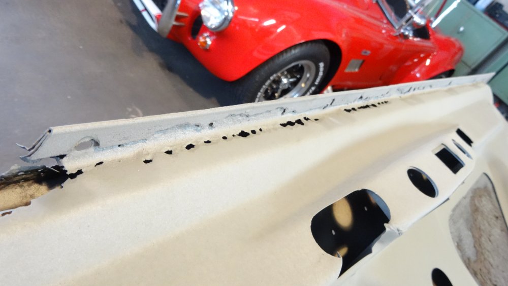

CAN-AM Posté(e) le 25 février 2018 Auteur Signaler Partager Posté(e) le 25 février 2018 (modifié) J'ai attaqué le souci de mauvaise courbe de la malle qui ne correspond pas avec l'aile. Cela semblait simple au départ , mais je m'enfonce petit à petit... J'ai fait une entaille pour fragiliser le renfort. Après avoir forcé dessus pour redresser la courbe, j'ai inséré une plaque de métal pour limiter la rétreinte lors de la soudure. Jusque là pas de souci, mais chaque fois que la soudure est terminée. La rétreinte est tellement importante que cela annule presque la totalité de ce qui a été gagné. Un mm de coupe, 0.6 d'ouverture et c'était nickel !!! Cela laisserait une faible cicatrice ni vu ni connu. Trop facile ! Puis une, puis deux, puis trois, puis quatre..... C'est effectivement mieux , mais les dernières entailles ne sont pas encore soudée !!! Modifié le 25 février 2018 par CAN-AM Citer Lien vers le commentaire Partager sur d’autres sites Plus d'options de partage...

sebastien 01 Posté(e) le 26 février 2018 Signaler Partager Posté(e) le 26 février 2018 impressionnant , bravo comment as tu fait pour écarter les deux partie (du renfort découper ) pour tout re aligner ? cette étape n'est pas simple du tout et la hop tu y est arrivé , franchement un grand bravo pour ce boulot Citer Lien vers le commentaire Partager sur d’autres sites Plus d'options de partage...
CAN-AM Posté(e) le 26 février 2018 Auteur Signaler Partager Posté(e) le 26 février 2018 (modifié) Il y a 18 heures, rat rod a dit : Un truc de dingue. De l'Art, avec un grand "A". Merci, je pense que là je m'éloigne du grand Art. Un bon, aurait prit le chalumeau fait quelques points de chauffe et c'était fini. Mais j'ai pas de chalumeau et le risque de trop en faire serait encore plus problématique. Il y a 5 heures, sebastien 01 a dit : impressionnant , bravo comment as tu fait pour écarter les deux partie (du renfort découper ) pour tout re aligner ? cette étape n'est pas simple du tout et la hop tu y est arrivé , franchement un grand bravo pour ce boulot Merci, mais sache que je ne suis pas tranquille sur cette opération. Il y a une semaine ,Je ne savais pas comment j'allais aborder ce souci. Une fois l'entaille faite , j'attrape le bord de malle à pleine mains et je m'y pends . Après les 80 kilos fond le reste . Le gabarit en carton rigide me sert de guide pour ne pas en faire trop d'un coup et maintenir la bonne courbe. Je ne coupe pas la tôle volontairement dans sa totalité, afin de préserver la peau extérieure de la malle. Modifié le 26 février 2018 par CAN-AM sebastien 01 1 Citer Lien vers le commentaire Partager sur d’autres sites Plus d'options de partage...

CAN-AM Posté(e) le 4 mars 2018 Auteur Signaler Partager Posté(e) le 4 mars 2018 Cette fois la courbe est bonne. Après avoir dégrossi les déformations antérieures, le plan de bataille peut commencer. Les mesures sont prises. C'est découpé . Le but est de reconstruire la doublure en reproduisant ces formes. Comme d'habitude un gabarit, puis un bout de tôle grossièrement mit en forme. Mise en forme et pointage . Voilà le premier morceau en place. J'ai volontairement laissé de la matière en trop pour la suite. C'est déjà mieux. sebastien 01 1 Citer Lien vers le commentaire Partager sur d’autres sites Plus d'options de partage...
