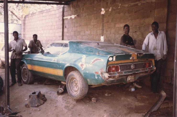

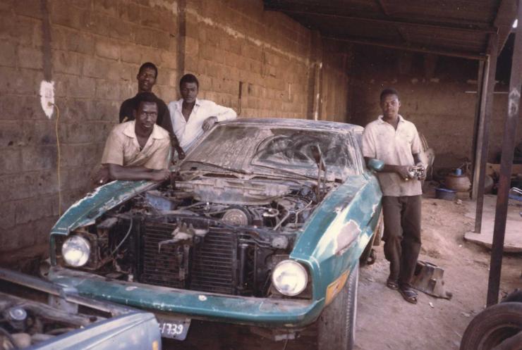

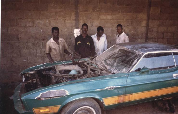

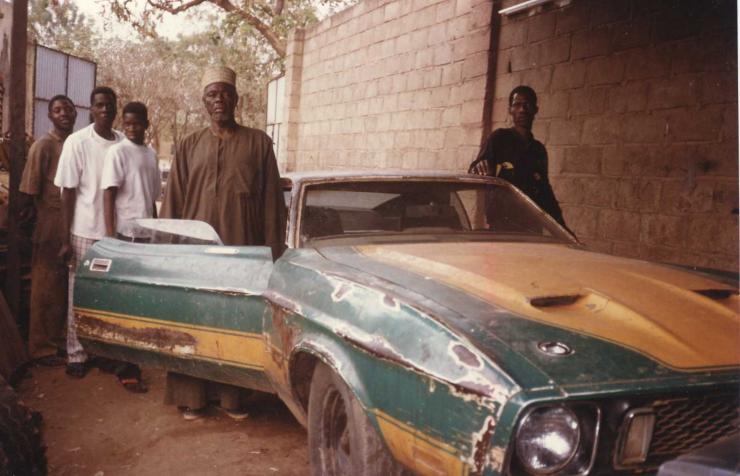

Phil Posté(e) le 11 juin 2005 Signaler Partager Posté(e) le 11 juin 2005 Ford Mustang Mach 1 1973 :PREMIER CONTACT (fin 1993)A la fin de l'été, en changeant de logement à Bamako (au Mali), je m'aperçois que, juste derrière ma nouvelle demeure, il y a un vieux mécano dont la cour contient plusieurs Américaines dans un état de décrépitude avancé.Nova 74, Mustang 66 coupé 6 cylindres, cab Olds eighty-eight 66 , van Ford, camions Chevy 57 et International sixties, plus divers trucs de passage.Et puis il y a une Ford Mustang fastback "Mach 1" de 1973 La voiture avait été importée neuve au Mali, sans doute par un fou furieux dans notre genre, mais n'était pas roulante : moteur cafouillant, boîtoto FMX dans le sac, absence de freins, etc.La peinture flashy verte/orange n'était pas d'origine, le VIN fait état d'une teinte blanche. L'intérieur était en assez bon état (surtout comparé au reste), le pare-brise fendu, la lunette arrière quasi opaque pour avoir servi de support à des pneus, sièges, chiffons, aussi poussiéreux et graisseux les uns que les autres.Elle pouvait être cédée moyennant la somme extravagante de 1.500.000 F CFA (30.000 FF). Je laisse tomber temporairement.Janvier 94 : dévaluation de 50% du franc CFA, 1.500.000 F CFA ne font plus que 15.000 FF.J'hésite un peu, le modèle est intéressant, avec clim, vitres teintées électriques, ram air. Pas fou, le mec fait passer le prix à 1.700.000 F CFA. J'achète l'auto, à une condition : qu'elle soit vraiment roulante. Citer Lien vers le commentaire Partager sur d’autres sites Plus d'options de partage...
Phil Posté(e) le 11 juin 2005 Auteur Signaler Partager Posté(e) le 11 juin 2005 REMISE EN ROUTE (février-mars 1994)C'est là que l'ingéniosité des mécanos africains se met en branle.HOP : un moteur 351 de Fairlane 69 qui traînait par làHOP : la boîte C6 du van, adaptée avec une plaque de tôle de 10 m/m et des troutrous partout, rentrée au chausse-pieds dans la Stang HOP : une pompe d'assistance de direction Chevrolet http://www.dreams-cars.org/forum/public/style_emoticons/default/blink.png , montée avec 10° d'angle au minimum avec la poulie de vilebrequin .HOP : un servo de frein quasi neuf avec une belle étoile Chrysler HOP : 4 pneus de 9.50 x 14 issus je ne sais d'où, mais trop hauts et trop larges.HOP : une douzaine de rouleaux de chatterton pour procéder aux essais de courts-circuits sur le faisceau (ils ont sans doute essayé de trouver le maximum de courts-circuits possibles, vu la quantité de chatterton )HOP : 4 superbes enjoliveurs Oldsmobile, pour la touche finale Bref, en moins d'un mois, la voiture est prête.J'ai roulé un peu avec, mais l'état de la peinture me limitait dans mes entreprises "faire le beau" (même si j'ai pas besoin de ça ). Au printemps, je décrète donc un passage en peinture (post suivant) Citer Lien vers le commentaire Partager sur d’autres sites Plus d'options de partage...

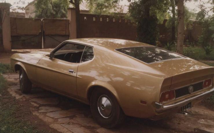

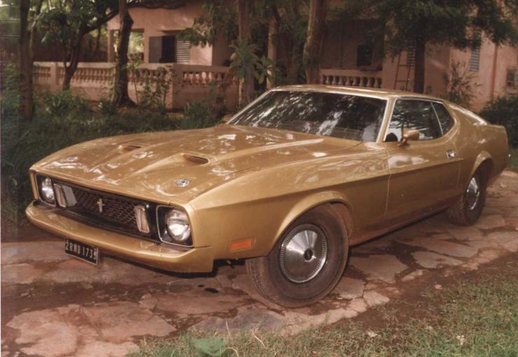

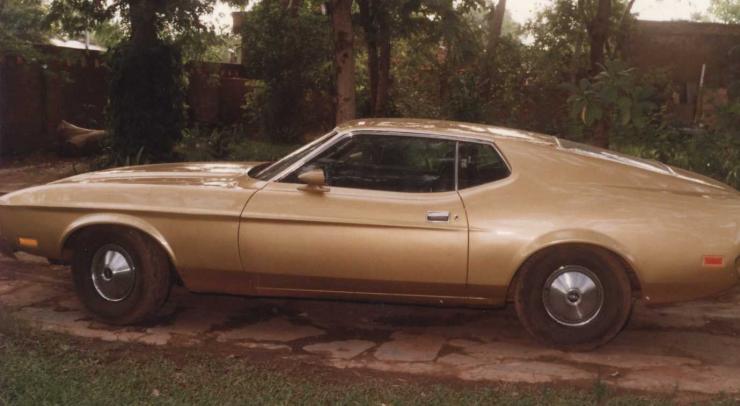

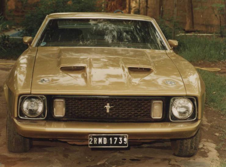

Phil Posté(e) le 11 juin 2005 Auteur Signaler Partager Posté(e) le 11 juin 2005 REMISE EN ETAT COSMETIQUE (mai 1994)ça tombe bien, en 94 les peintures PPG viennent d'avoir un distributeur à Bamako. La teinte choisie est un "Solar Gold", teinte Ford Europe en 1973. Le but était d'approcher la couleur de l'Aston DBS de Brett Sinclair / Roger Moore dans la série "Amicalement vôtre".Un voile suffira, mais il faut quand même mastiquer un paquet, pas à cause de la rouille (yena pas) mais de multiples petits chocs de carrosserie.Les rétroviseurs "obus" en zamac étaient cassés. Ceux en place sont l'oeuvre d'un artisan fondeur, faits en prenant les anciens comme "matrice positive", par fonte d'aluminium de vieilles culasses dans un moule en sable de bord de route. Et ils sont fonctionnels (réglage commandé par câble) ! En juin 94, je me marie, la Mustang sera ma voiture de mariage. Je ne sais pas qui parmi vous s'est déjà introduit à l'arrière d'un fastback de ces années (Baron je suis sûr que non), je sais que ceux-là comprendront le défi lancé à la mariée en robe...Au Mali jusqu'en 96, j'utilise régulièrement la voiture. Petits problèmes par ci par là, mais ça roule à peu près. L'ouverture d'un bout d'autoroute entre la ville et l'aéroport me permet même de tester plusieurs fois la caisse aux environs de 150, jusqu'à ce qu'un gamin de 3 ans qui n'avait jamais vu une voiture de sa vie décide que c'était pas à lui de me laisser le milieu de la route. Freinage à la Starsky et Hutch, et baisse durable du taux d'hormones vitessogènes.En quittant le Mali en 96, hésitation : vente sur place à peu près impossible, ferraillage iconoclaste , donc je prends un conteneur plus grand pour mon déménagement, hop direction la grange de mon copain Jo en Bretagne (merci à lui pour m'avoir gardé mes caisses pendant toutes ces années)... Citer Lien vers le commentaire Partager sur d’autres sites Plus d'options de partage...

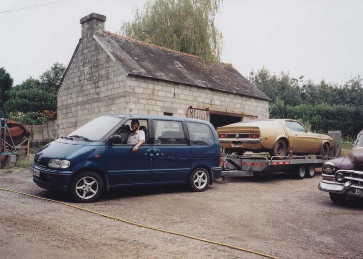

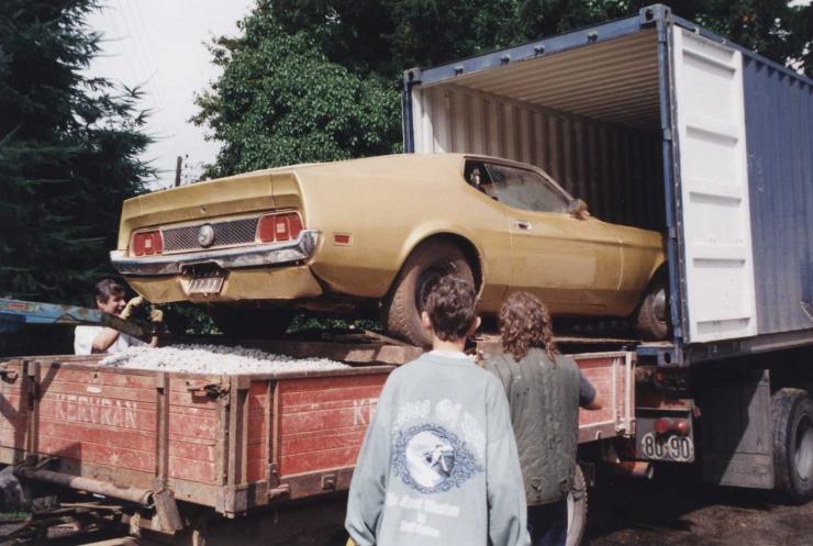

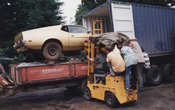

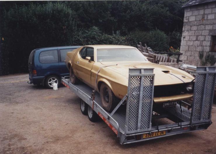

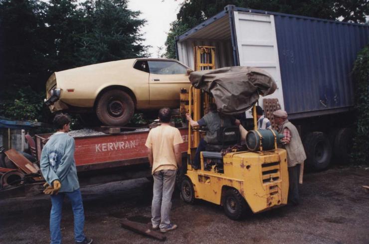

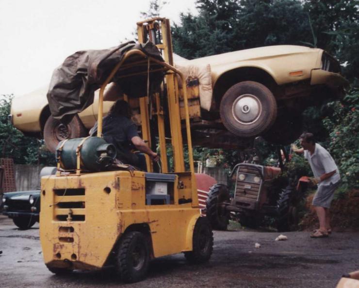

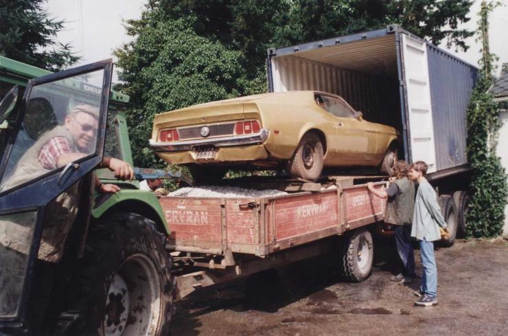

Phil Posté(e) le 12 juin 2005 Auteur Signaler Partager Posté(e) le 12 juin 2005 DEBARQUEMENT EN FRANCE (août 1996)Mon conteneur de déménagement avec la Mustang dedans arrive en Bretagne, dans la ferme. Difficulté de taille, il est sur une semi porte-conteneur, à 1m50 du sol.Pour descendre les caisses et autres cantines, et même ma moto, pas de problème, Jo a un Fenwick et des palettes . Mais la Mustang ?On décide d'abord de la poser sur la remorque du tracteur, pour pouvoir y accéder plus facilement qu'au fond du conteneur (photo 1 - au premier plan, Auguste, le papa de Jo - salut Auguste ) Ensuite, on essaie le Fenwick. Ptain, ça marche pas, même avec de l'imagination et en utilisant les talents d'acrobate et le poids d'Auguste (photo 2 - dans le t-shirt jaune, acrobate à calvitie reconnaissable ) C'est alors qu'Auguste nous rappelle à bon escient qu'un tracteur agricole peut avoir de multiples usages... (photo 3 et 4) Ne faisons pas durer le suspense, la voiture arrivera au sol intacte.Merci à Jo et Auguste EDIT 2015 : Auguste nous a quittés voici quelques années, RIP Citer Lien vers le commentaire Partager sur d’autres sites Plus d'options de partage...

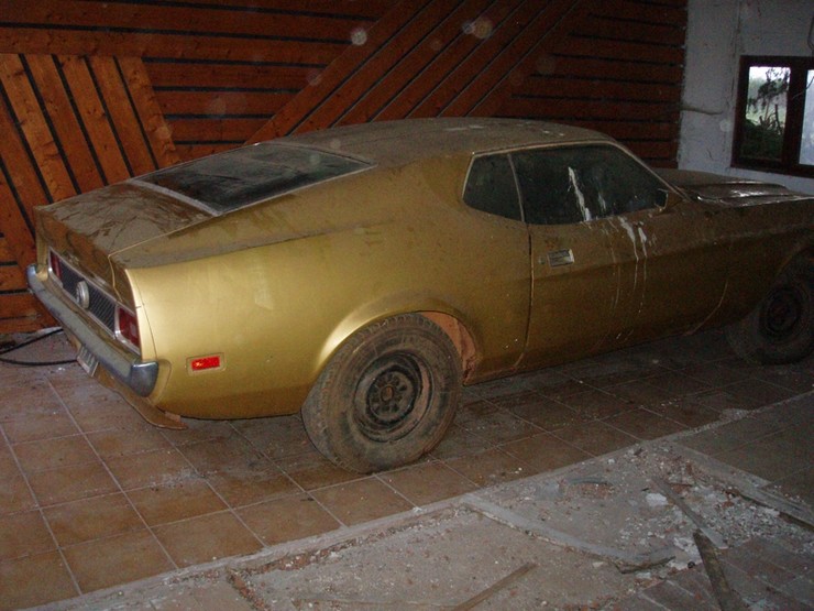

Phil Posté(e) le 12 juin 2005 Auteur Signaler Partager Posté(e) le 12 juin 2005 LES ANNEES "FRANCE" (1996- ???)Sitôt déchargée, la voiture voit son ensemble moteur/boîte déposé, pour voir le vrai état de ce qui se passait dessous (faisceau, châssis), la couche d'huile agglomérant la poussière n'étant pas faite pour aider la visibilité.Conclusion, deux traverses tordues par des chocs répétés par en-dessous sur les "routes" maliennes qui n'en ont que le nom. Un carrossier me redressera tout ça proprement trois ans plus tard, après avoir restauré ma '66 (visible sur le site dreams-cars).J'avais acheté au Mali un 351 Cleveland 4V (les connaisseurs apprécieront ) bloqué, accompagné d'une boîte manuelle 4 vitesses toploader (idem) prélevés sur une épave de Cougar 71.Le moteur s'avère HS (2 cylindres remplis d'eau pendant des années, les têtes de soupapes tombent sur les pistons au déculassage ).Pour ne pas laisser pourrir les choses, je prends commande quelques mois après d'un 351C 4V refait auprès d'un "spécialiste" du Poitou, à un prix déraisonnable, mais avec tout (carbu, allumage complet, pompe à eau, à essence, ventilo, embrayage, démarreur etc.), en me disant que j'allais avoir un moteur "prêt à monter". 10.000 francs d'accompte ne suffisent pas à ce monsieur pour garantir mon honnêteté, il veut l'intégralité d'avance.Un an après, Jo se fait livrer un moteur avec un carbu et une pompe à eau, point. Les bougies sont d'occase, le carter est troué et monté sans joint avec 3 vis, l'horreur .Un an plus tard, j'ai presque tout, manque le démarreur, le volant moteur, le damper, le ventilo.Deux ans plus tard, je reçois le démarreur, spécifique BA alors que j'avais bien dit "boîte manuelle" (j'en avais déjà un pour BA, ça ne se monte pas sur la cloche d'embrayage).Bref, je finis par acheter le reste moi-même, dégoûté .A ce jour, l'ensemble moteur-boîte n'est toujours pas reposé, pour cause de tringlerie d'embrayage manquante : j'avais bien récupéré le pédalier sur la Cougar, mais pas les biellettes et axes. Sur les catalogues, on ne trouve que les "consommables" (rondelles, caoutchoucs). J'attends de tomber sur une épave.En août 2003, je rapatrie la Mustang sur Montpellier, location d'une remorque "pour voir", tractée par une Serena 2 litres essence (pas fou). (photo = tronche dégarnie du Phil, tout honteux d'être au volant d'un rice burner ) Bilan : Si vous vous trouvez dans le même cas, autant que possible, faites plutôt appel à un transporteur. Tous frais confondus, le transport de la Cad (à droite de la photo) par camion m'a coûté moitié moins . Citer Lien vers le commentaire Partager sur d’autres sites Plus d'options de partage...

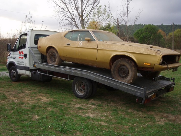

Phil Posté(e) le 14 novembre 2009 Auteur Signaler Partager Posté(e) le 14 novembre 2009 Aujourd'hui, transfert jusqu'à sa nouvelle résidence, nettement plus pratique pour moi ça faisait longtemps qu'elle n'avait pas vu la lumière Un emplacement typiquement seventies, il ne manque que la boule à facettes, c'est déjà prévu Citer Lien vers le commentaire Partager sur d’autres sites Plus d'options de partage...
