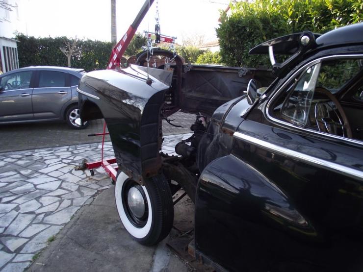

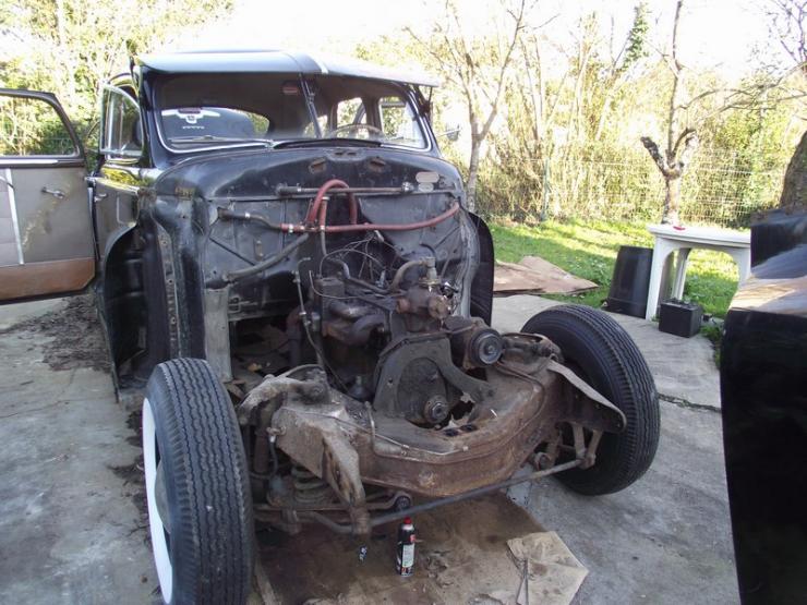

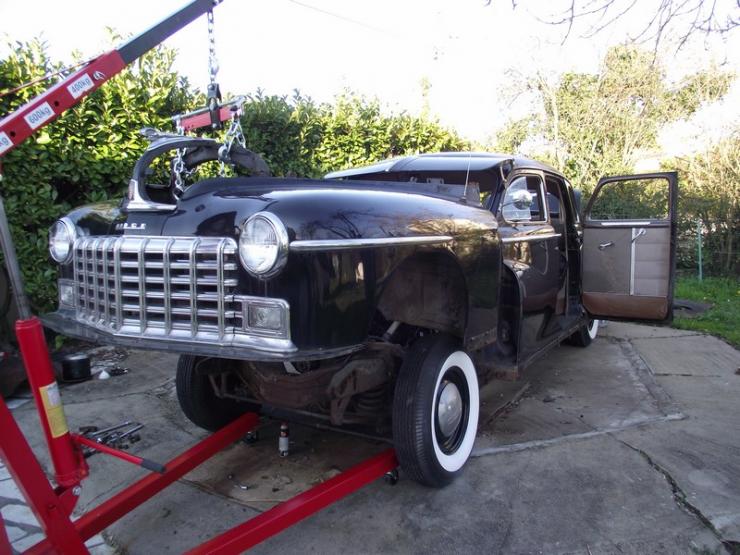

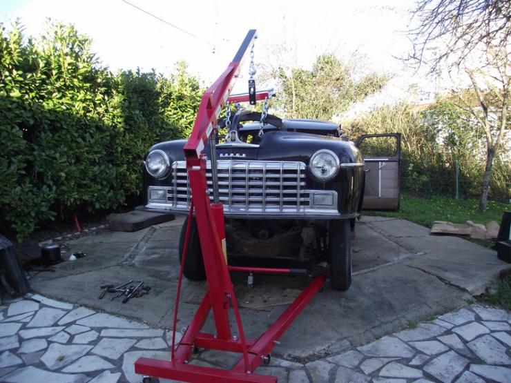

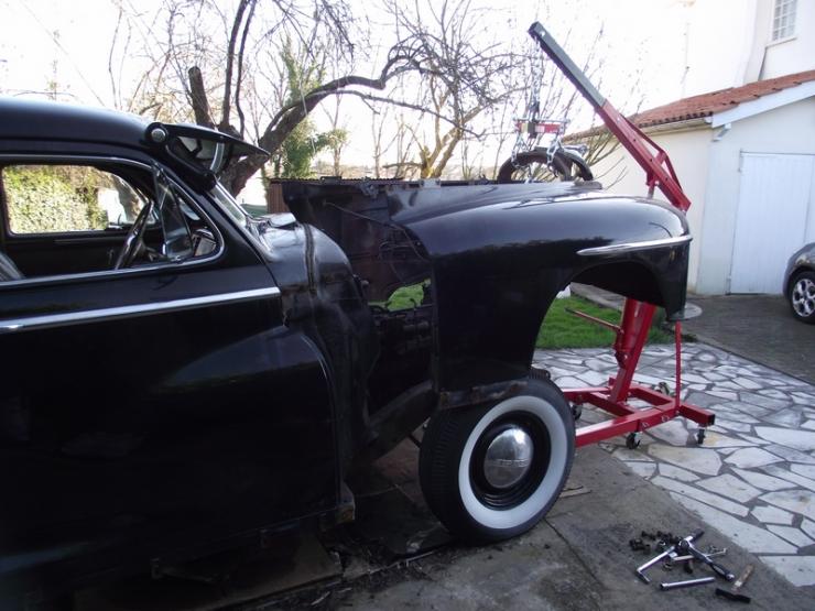

cadillac 06 : voila les derniers travaux de la 48 ^^ (je venais poster justement pour ça ^^ )
A :)

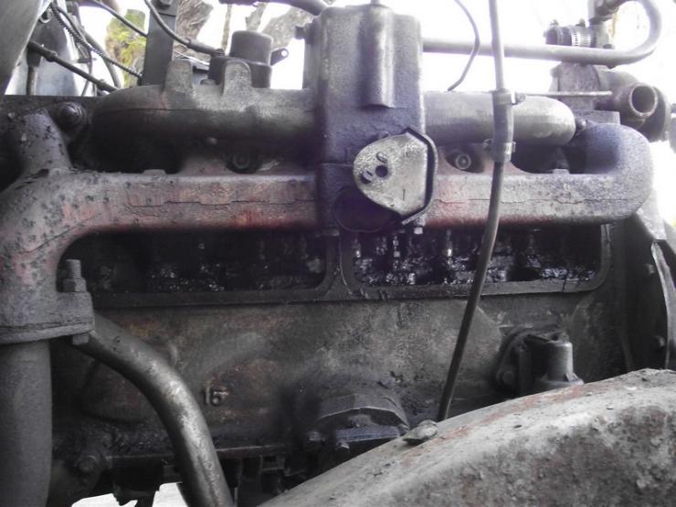

Si je me souvient bien tu avais dit que le moteur etait HS ? Tu compte faire un swap ou le restauré si il est pas trop HS ?
La chevre pour enlever le bloc aile calandre , pas mal :D ( sauf si un jour tu pete une aile :/ )
bin je ne fait que suivre le shop manual pour le demontage, c'est la procedure ^^ si on pete une aile bin faut faire pareil theoriquement ^^ vu qu'on peut pas vraiment enlever l'aile sans faire ça :)
sinon oui le moteur est HS mais pas desesperer ^^, il est en cotes standard, jamais ouvert ! je vais le restaurer parce que trouver un moteur en bon etat et pas trop cher c'est pas evident :D j'en ai trouver un refait le mec en voulais 2500 ^^ autant refaire le mien et en plus c'est le moteur d'origine de la voiture ^^
