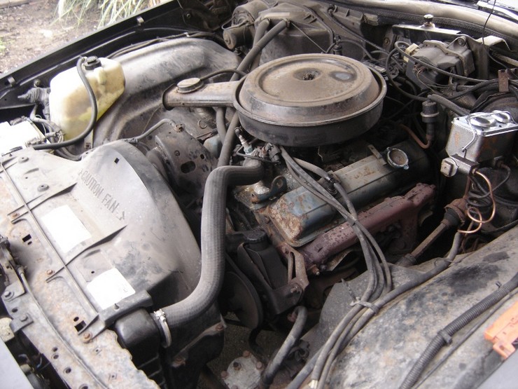

Slt, je rejoint les avis des copains à quelques détails prêt !
Dans l'ordre, le Nitrous restera pour toi un vieux rêve, Ranchero à raison (mes amitié et salutations au passage à ce cher Monsieur de Belgique qui m'a conseillé le bon allumage Malory hi fire 6 il y a environs 4 ans sauf erreur pour mon moteur, je n'oublie pas généralement les gens qui m'aide un jour...merci encore...comment va ce Ranchero 351 street /strip ? meilleur temps aux 400 depuis ? !!! :sifflement: )
Pour le blower tu oublies tout de suite ...il y en a au moins pour le prix de ton auto voir plus pour l'équiper sereinement avec ce genre d'aspirateur à fuel !!!!
Bon plus sérieusement, déjà premier point, si c'est un 350 chevy c'est une excellente nouvelle car c'est le moteur qui trouvera le meilleur rapport Perf/cout de pièces/résistance/disponibilité des accessoire !
Un 350 Oldmsobile, ca marche sans doute pas mal mais du moment qu'il à ses petit 165 cvs....le reste, même si ca en fait frémir certain....même pas la peine d'y penser...le SBC Chevy est bien plus costaud...donc tant mieuix si c'est le moteur qui équipe ton auto !
1er chose impérative à faire, le faire RESPIRER, virer tout ce qui concerne les systèmes anti pollution, mettre un filtre à air digne de ce nom, effectuer un bon réglage d'avance à l'allumage, avoir un ensemble de choses saines sur le moteur :
Vidange d'huile/Filtre
Bougies neuves
Faisceau de bougie neuf
Un allumage en bonne santé (Rupteurs ou electronique ?) on y voit rien sur ton moteur voila déjà pourquoi il faut virer tout ces tuyaux et accessoires à la con !!!! lol :blink:
Un carbu nettoyé, absence de prise d'air ou fuite et bien réglé !
Et pour finir un Réglage d'avance de l'allumage sur une base d'un total de 36 degrés (à affiner au degré inf/Sup si besoins), car beaucoup de moteur sont souvent mal réglé et trouvent encore des chevaux grâce à cela !
Ensuite tu vois déjà si ton moteur se comporte mieux !

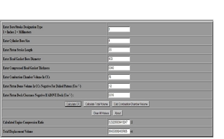

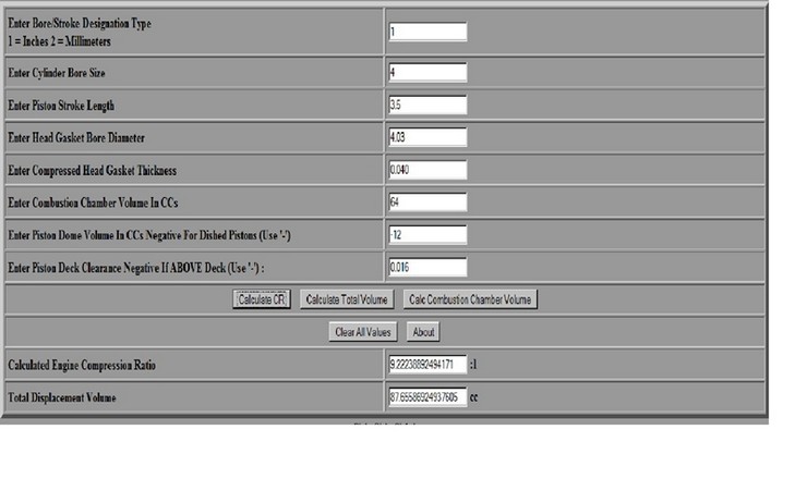

La santé de ta segmentation et de l'ensemble mécanique, mais aussi une info dont les copains n'ont pas pensé à te donner et qui permettrait de gagner pas mal de puissance, je veux parler bien sur du rapport volumétrique.
Maintenant cette deuxième information sera surtout confirmée par le casting number de tes culasses, pour cela c'est très simple mais toujours la même choses, vires moi tout ces tuyaux à la con qui te permettront de démonter facilement tes caches culbuteurs, ainsi tu pourras y voir le numéro de fonderie de tes culasse gravé au fond....
Celà te donnera le volume des chambres de tes culasses (normalement si ton moteur est des années après 72, il devrait avoir 76cc dans les chambres !
Dans ce cas, ton moteur doit culminer à 160 cvs et encore....car le rapport volumétrique doit être situé à 8,2:1 voir pires...(moins), pour te donner une ordre d'idée, juste le changement des culasses par des modèles plus petit au niveau des chambres, genre 64cc (sauf erreur sur sbc il existe 54/58/68/70/72/76) te permettrait de gagner un point de rapport volumétrique et rien que de faire cela, tu peux facilement gagner 80 Hp et bien plus de couple moteur !
C'est pour moi le point essentiel à travailler même avant d'envisager de changer des lignes, des carbus, aac ou autres accessoire qui te feront gagner beaucoup moins que ce changement de culasse !
Tes pistons actuelles doivent correspondre à des pistons que l'on appelle "piston Dish" avec genre un creux d'environs 12 cc comme ci dessous en photo, voila pourquoi sur le premier calcul en photo j'ai indiqué -12 !
(Pour info, même des pistons plat avec 4 empreintes de soupapes, donnent des 4 à -6cc et ne sont pas à zéro perte !)
Ton moteur si c'est bien un 350 chevy sbc à été conçu d'après les normes anti pollution de l'époque avec des rapports volumétrique et des compressions assez faibles et la méthode que je t'indique en changeant les culasses te permettrait dans la pratique de revenir aux puissances normales des 350 de 70/71, maintenant la puissance d'un moteur dépend bien sur de toutes ces pièces et dans ces années muscle cars, d'autres pièces étaient bien sur de série à l'inverse de ton moteur !
LIEN DU CALCULATEUR DE RAPPORT VOLUMETRIQUE
Ce chantier te demande donc de déculasser, de changer éventuellement la pipe d'admission et le carbu, voir l' arbre à came si ton budget le permet sinon, tu te contente de refaire proprement avec une distribution neuve, des joints de culasses performant, un bon rodage de soupapes, des ressorts de soupapes neufs, des joints de soupape de type unbrella (parapluie neuf), un surfacage de culasse si nécessaire, et je peux t'assurer que tu devrais ne plus reconnaitre ton moteur même en laissant ta vieille pipe d'admission et ton vieux carbu !
Maintenant cela ne tient qu'à moi, si c'est pour démonter, autant faire les choses bien et remonter une pipe alu neuve, (170 euros à faire venir des us ou à trouver sur le bon coin d'occas ou neuve) et un petit holley 600 neuf ou réfectionné, ca ne mange pas de pain et au moins tu repart avec quelque chose de sain et de sérieux !
Mais cela devient vite un chantier pour lequel l'on a envie de peaufiner les détails car par exemple pour moi, impensable de démonter les culasses et de remonter d'autres culasses sans les décaper et les repeindre....et j'en passe....donc toujours un peu plus de temps à passer sur l'ensemble mais ca vaut quand même le coup de le faire bien car une fois remonté tu es super content !

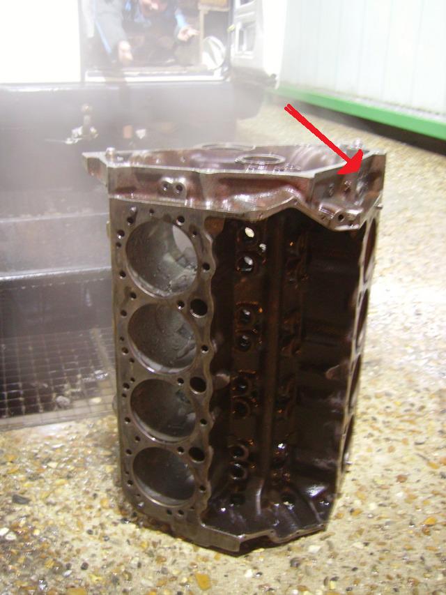

La toute première chose à faire selon moi c'est d'avoir l'assurance de la version du moteur que tu possèdes, le sérial se trouve là:
Une fois que tu as ce numéro tu nous le donne afin de voir la suite, sinon en ce qui concerne toutes tes durites, ne t'inquiètes pas, ce n'est pas le bout du monde à supprimer et remettre en place, sur un Holley 600, lorsque tu es devant, la dépression de gauche va vers la dépression de l'allumeur (sur l'allumeur, tu as normalement une petite capsule en bas) qui sert à intervenir sur l'avance variable, et celle de gauche va vers le modulateur de la boite automatique (si BA bien sur !!!), pièce située généralement à l'arrière de la boite qui sert sauf erreur à donner des information à la boite pour faire varier les rapports en fonction du régime moteur !

bon voila les news après ma visite chez le préparateur de drag : il ne sais pas si s'est un 305 OU UN 350 faut vraiment que je cherche se foutus numéros !! sinon il ma certifié que s'etait un SB chevy , il ma dis aussi de viré tout se qui ne servais a rien en trotte la clim , et le cruise controle , on a parlé d'une éventuelle prepa histoire de gagné quelques chevaux ! et ont a regarder l'avance elle etais a 48 au lieu de 36 !
donc une foie rentrer j'ai mis en pratique j'ai virer la clim et j'ai enlever quelques durite qui allais du carbu au cruise contole et j'ai reglé l'avance au bon degré une foie tout fini elle tournais rond , j'ai été faire un tour , et là houps des que j'accélère elle s'engorge cela est dus au nouveaux calage de l'avance ? il faudrait que je règle la richesse mais je ne sais pas ou elle se trouve ! mais le plus grave s'est qu'en drive elle ne monte plus les vitesse elle reste en 2 ou en une , je penserais que ça vient du fait que j'ai enlever des durite du cruise ? mais en quoi le cruise contrôlerais le passage des vitesses ? bref je me retrouve avec une voiture sans clim qui s'engorge et qui reste en première tu parle d'une avancée ! si vous pensez pouvoir résoudre ses problemes merci d'avance
tu as surement débranché une durite qu'il fallait pas....remontes les et refais un essai. si c'est bon, touches plus à rien ! :D
ce genre de caisses n'est pas fait pour être poussé.....la preuve, elle aime pô ! :sifflement:
Quand tu dis que tu as "enlevé a clim" j'espère que tu n'as pas tout viré ? :D Si tu veux gagner des HP il suffit de ne pas appuyer sur le bouton clim du tableau de bord et c'est tout (au pire, enlever la courroie), par contre si tu débranches tous les tuyaux de fréon, le jour où tu veux remettre la clim, tu es bon pour une charge complète avec tirage au vide, essais multiples, démontage du compresseur pour changer l'huile, changement du déhydrateur, des tuyaux etc. bref une addition à 500 € minimum. Si tu veux gagner du poids, vire la banquette arrière :) , ça pèse nettement plus lourd que la clim et au moins ça se remet facilement :sifflement:
Pour tes soucis moteurs, comme dit Lolo, tu as dû débrancher quelque chose qu'il ne fallait pas (sans doute la dépression qui va au modulateur de la boîte). Virer les dépressions du cruise control ça n'amène rien, à part ne plus avoir de cruise control : ça rend seulement le compartiment moteur plus simple, mais uniquement pour ceux qui ne comprennent pas quand c'est compliqué :D .
