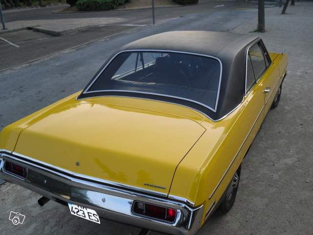

bonsoir aprés une longue.... pause j avais besoin d en prendre une a m'occupé de ma dart :P
un peu de démontage et je pence un casse tete chinois pour le reglage surtout les vitres ar c est une usine a roulettes -_-
ok j y suis pas encore !
mais j ai trouvé sa pour remplacer les 8 joints de lèche vitre
Base acier - Caoutchouc recouvert velours avec baguette alu poli
Dimensions (l x h) = 8 x 15 mm
Prix à l'unité (pièce1ou2 mètre): 9.10€

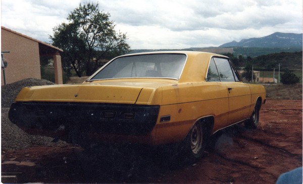

Juste avant ma MUSTANG j'avais la petite cousine de la tienne , une PLYMOUTH SCAMP de 1971 . La ressemblance , carrosserie & mécanique est frappante . Regarde :

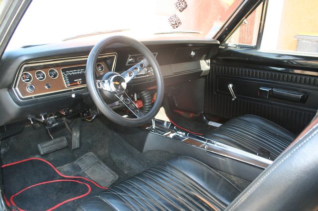

Pas mal de pièces surtout mécanique se monte en plus , c'est les mêmes moteur les célèbres " Slant 6 " . C'est un 225 que tu à sur la tienne ? L'intérieur diffère mais ce ressemble quand même beaucoup , regarde celui de la mienne :
Enfin tu semble bien partie , tu compte la peindre de quel couleur ? Si ta besoin , j'ai encore le guide " Chilton's " repair de ma Scamp . Il y à toute la mécanique 6 Cyl , les schémas électriques plus d'autre truc . C'est un original ( donc en Anglais B) ) mais bon bien utile quand même , je l'ai mis en vente .
Bon et bien bravo pour ton boulot et continu à nous détaillées ton travail . Bon courage .
