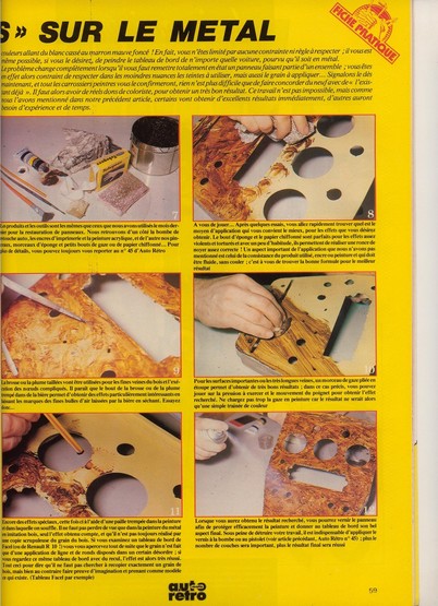

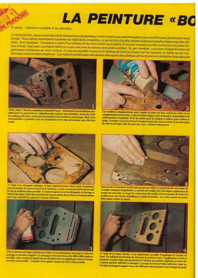

French Riviera Posté(e) le 1 juin 2010 Signaler Partager Posté(e) le 1 juin 2010 J'avais souvenir d'avoir lu un article sur le sujet.Après recherche(1/2 journée,j'ai beaucoup de magazines ) j'ai retrouvé la revue,elle date de 1984(ma mémoire est fabuleuse !!) Citer Lien vers le commentaire Partager sur d’autres sites Plus d'options de partage...
French Riviera Posté(e) le 1 juin 2010 Signaler Partager Posté(e) le 1 juin 2010 La suite... Citer Lien vers le commentaire Partager sur d’autres sites Plus d'options de partage...
Mr. A Posté(e) le 13 août 2010 Signaler Partager Posté(e) le 13 août 2010 salut a tous!! sympa l'article de magazine!! j'ai toujour voulu savoir faire ça!! faudra que j'essaye sur un bou de tole pour voir ce que je vaut!! Citer Lien vers le commentaire Partager sur d’autres sites Plus d'options de partage...
