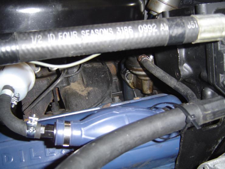

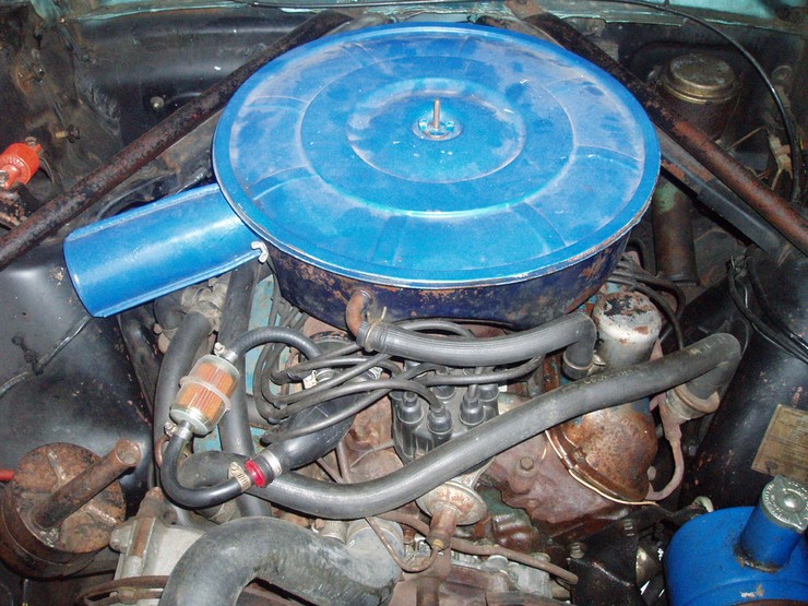

Bien sûr que ça marche, ça fait des années que j'ai ça sur la Mustang et la Cad :wub: .

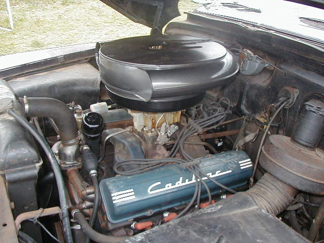

Sur la Cad c'est avant la pompe, car la poire fonctionne mieux en poussée qu'en aspiration (c'est plus facile de presser la poire pour forcer les clapets de la pompe à s'ouvrir que d'attendre que la poire aplatie se regonfle toute seule). Mais la pompe est au-dessus du collecteur d'admission, ce qui laisse le choix.
Dans ton cas, c'est comme sur la Mustang, la pompe à essence étant en bas, je ne crois pas que tu aies le choix, à moins de vouloir passer sous la voiture à chaque démarrage...)
Un détail que j'avais signalé quand j'en ai parlé sur le forum (car j'en ai déjà parlé :sifflement: ) : ne PAS prendre une poire d'amorçage pour Diesel (en vente dans tous les bons centres auto) mais, comme tu dis, pour bateaux (moteurs à essence), les caoutchoucs sont différents et le premier part en cou*lle avec l'essence (been there, done that). De toute façon c'est le même prix, une dizaine d'euros.

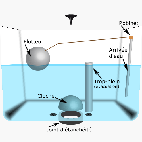

pareil qu'avec ta pompe a essence sur le moulbiff qui crache plus qu'il n'en faut , mais les flotteurs et pointeaux sont là pour stopper l'arrivée d'essence . pour simplifier ,dans ton carbu c'est pareil que dans tes chiottes :

Poire installée entre la pompe à essence, et le filtre.
La Cad n'avait pas tourné depuis 2 semaines.
Avant c'était minimum 5 à 6 coups de clés.
Et la, démarrage du 1° coup
