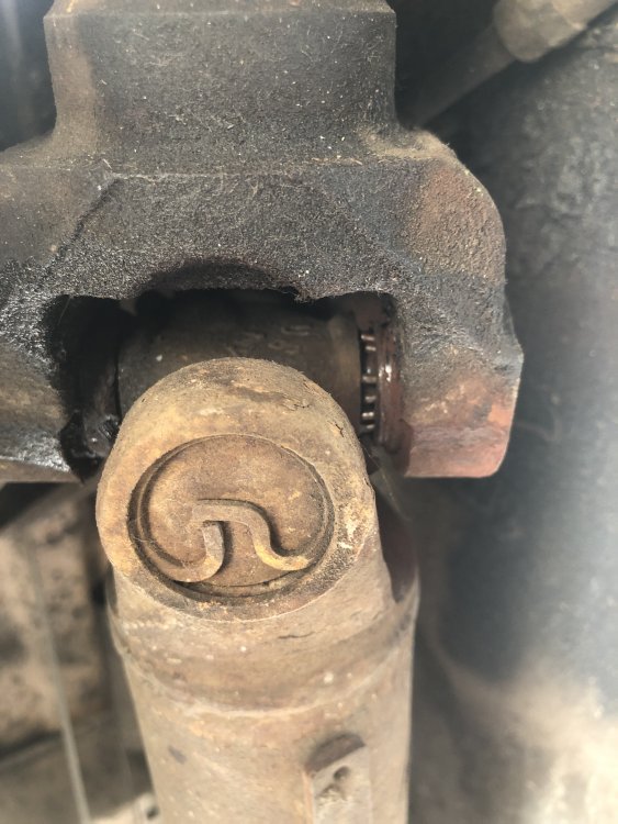

Bon . Voilà ! Retour de vacances hier .... et hop démontage ce matin de l’arbre et cet après-midi .... hop , un tour chez avenirs automobile à pruniers en sologne (à côté de chez moi) et u-joint tout neuf. Je reviens d’un essai après remontage et......ça tourne nickel 👍!
En tout cas merci pour vos conseils... et c’est clair que le graissage là dessus maintenant je vais y regarder de près !!
